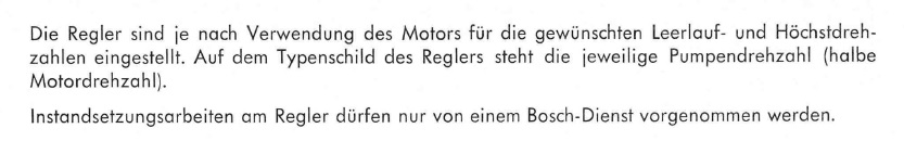

#563490
Hallo ? (gerne hätte ich auch dich mit deinem Namen angesprochen)
wenn ich gar nicht weiß, wo ich suchen soll, dann würde ich schon gar nicht am Regler der RSV herumschrauben. Das ist ein sensibles Bauteil, welches man schnell komplett verstellen kann.
Ich glaube nicht, dass sich im Regler etwas löst, wenn man im Wald fährt.
Alle möglichen anderen Usachen schon überprüft?
Genauso sparsam wie du mit deinem Namen warst, ist die Beschreibung von Fahrzeug und Motor.
Zuletzt geändert von mhame am 11.08.2022, 10:13, insgesamt 1-mal geändert.

AFI421 hat geschrieben:Hallo Markus, danke für den schnellen Hinweis. Ich erläutere mal mein Problem: Normal war der U421^auf 3000/min eingestellt. nach Überfahren von einem Schlagloch waren's nur noch 2.500 und seit letztens im holprigen Wald nur noch 2.200. Muss also irgendetwas lose sein... Wo kann ich da suchen?
Auf jeden Fall als erstes mal sicher NICHT am Regler der Einspritzpumpe. Ich würde mal das komplette Gasgestänge prüfen, insbesondere ob beim Gasggeben an der Einspritzpumpe das Gestänge auch auf Vollgas geht.
Gruß,
Michael
