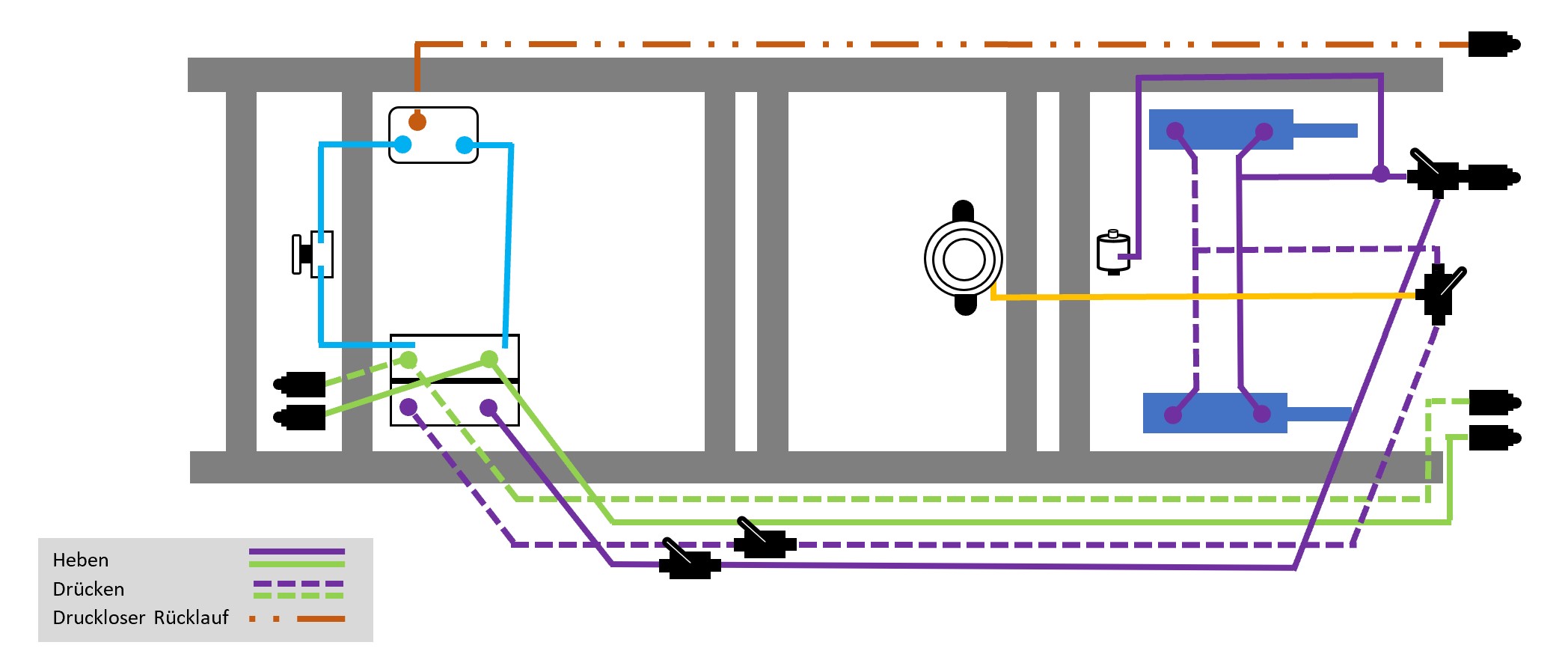

Mein Name ist Andreas und ich bin zurzeit an der Restauration von meinem Unimog 406 Baujahr 71. Weil ich die Hydraulikleitungen komplett neu mache, will ich in diesem Zuge auch das Ganze erweitern. Da es meiner Meinung nach nicht ganz schlüssig aus dem Werkstatthandbuch hervorgeht und ich es auch nicht unbedingt original machen muss, habe ich hier mal ein Hydraulikplan gemacht wie das ganze aussehen soll.
Jetzt wollte ich mal von den Experten wissen ob man das so machen kann, bzw. ob es irgendwelche Fehler gibt. Bei dem Druckspeicher bin ich mir unschlüssig ob man den so anschließen darf. Ich will aber nicht noch ein 3 -Wegehahn einplanen :|
Bin über jede Hilfe Dankbar! :danke

Hallo Jean,
die Zylinder heben beim Ausfahren! Sonst passt alles. Auch der Speicher sitzt natürlich an der Heben-Leitung richtig.

Moin, Andreas,
warum vorne nicht auch 2x2 Anschlüsse? Wenn die violetten doch sowieso in der Leitung nach hinten Kugelhähne haben, könntest Du sie im gesperrten Zustand vielleicht für Frontanbaugeräte gebrauchen (z.B. Frontkraftheber mit hydraulischem Oberlenker, Palettengabel etc.).

Sorry Andreas,
habe Deinen tatsächlichen Namen zuerst überlesen.
Bei sonst unverändertem Schaltplan gehören die Kugelhähne in die grünen Leitungen. Auch das habe ich übersehen.

Vielen Dank für die schnellen Antworten.
Das mit den zwei zusätzlichen Leitungen für vorne werde ich auch so machen. Vielen dank für die Idee Sabastian.
Hallo Christoph auch danke für dein geballte Expertise (schaue regelmäßig deine Videos). Mit den Blockhähnen wollte ich nur nochmal den Kipperzylinder und den Heckkraftheber gegen absenken sichern.
"die Zylinder heben beim Ausfahren!" da bin ich jetzt nicht ganz mitgekommen was du damit meinst. Müsste sich nicht der Heckkraftheber beim ausfahren der Zylinder senken oder wird das durch die Hubwelle umgelenkt?

Hallo Andreas,
mit dem 406 kenne ich mich nicht so gut aus. Es kann schon sein, dass Zylinder einfahren "Heben" bewirkt. Jedenfalls war das so bei den ganz frühen 406, wie angehängte Skizzen (Quelle: Westinghouse 1971) zeigen.

Sepjö hat geschrieben: 25.01.2023, 18:39 Wie ist das, wenn der HKH am Steuerblock hängt und der Block gesperrt ist. Dann greift da auch keine Überdrucksicherung,
oben ist das Schaltbild eingefügt, die Funktion ist doch eindeutig.
