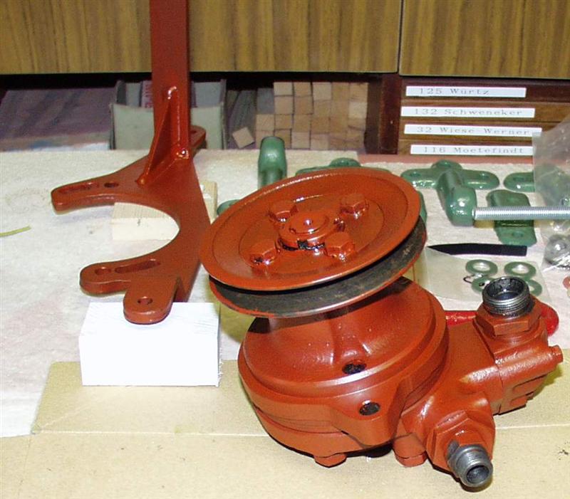

Ich bin auf der Suche nach der Lenkhilfspumpe am OM 636 im 411c. Außerdem suche ich noch die Halterung .

Die Pumpe sieht so aus. Laut Werkstatthandbuch sollte sie passen.
Ich glaube ich benötige dein File zum Nachbauen des Halters, auch mit der Riemenscheibe tut sich bis heute wenig.

Dann muß ich mich nach einer passenden Pumpe umsehen.
Ich würde meine Pumpe gegen eine passende ,sprich entgegengesetzt drehende, gerne tauschen. Die meinige ist laut Markus für die 421er und ich suche die für den 411er möglichst mit Halterung am Motor.
Schaut mal in eure Regale
Grüsse
Walter :wink:
#347758
Hallo Walter,
die aus dem 406 geht, das Überdruckventil hat aber 130 statt 70 bar. Ich habe bei meinem das Ventil aus dem 421 verwendet und die Pumpe aus dem 406. Allerdings ist die Riemenscheibe des 406 anders, die habe ich dann drehen lassen.
Markus
p.s. Das mit der Pumpe meine ich nicht nur, sonder kannst du auch im Vergleich feststellen. Die rote mit Halter ist vom 411er.
