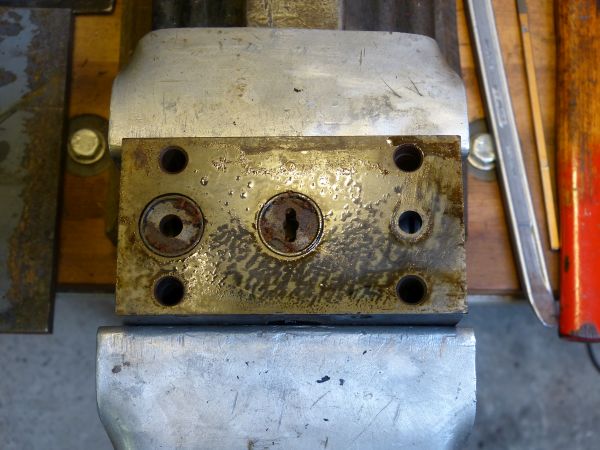

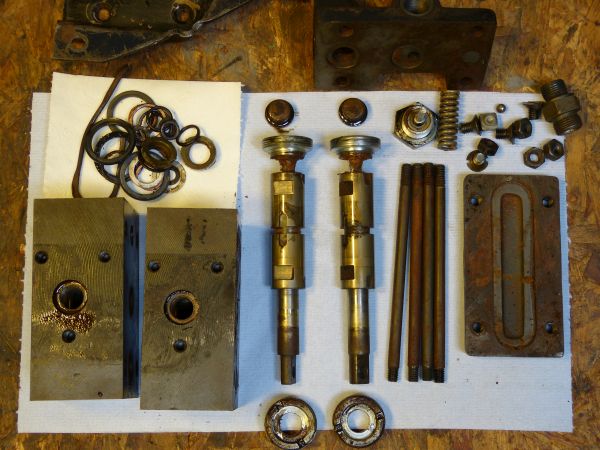

aus der Rubrik "hat bis zum Ausbau einwandfrei funktioniert" oder "Katze in Sack" wieder mal ein Highlight: Steuerblock WESTINGHOUSE 1V41 13
Schon lange kein Öl mehr drin. Stattdessen Rost in erheblichen Mengen. Die Dichtungen so hart, dass sie schon beim Anschauen zerbröseln.
Der hydraulische Horror!
Die Substanz glücklicherweise noch so gut, dass man sich mit dem Steuerblock überhaupt noch befassen kann.
#524053
... Stunden später
Schmutz entfernt, entrostet, Funktions- und Dichtflächen nachgearbeitet, zwei Bauteile unbrauchbar ...
Das reicht für heute.
