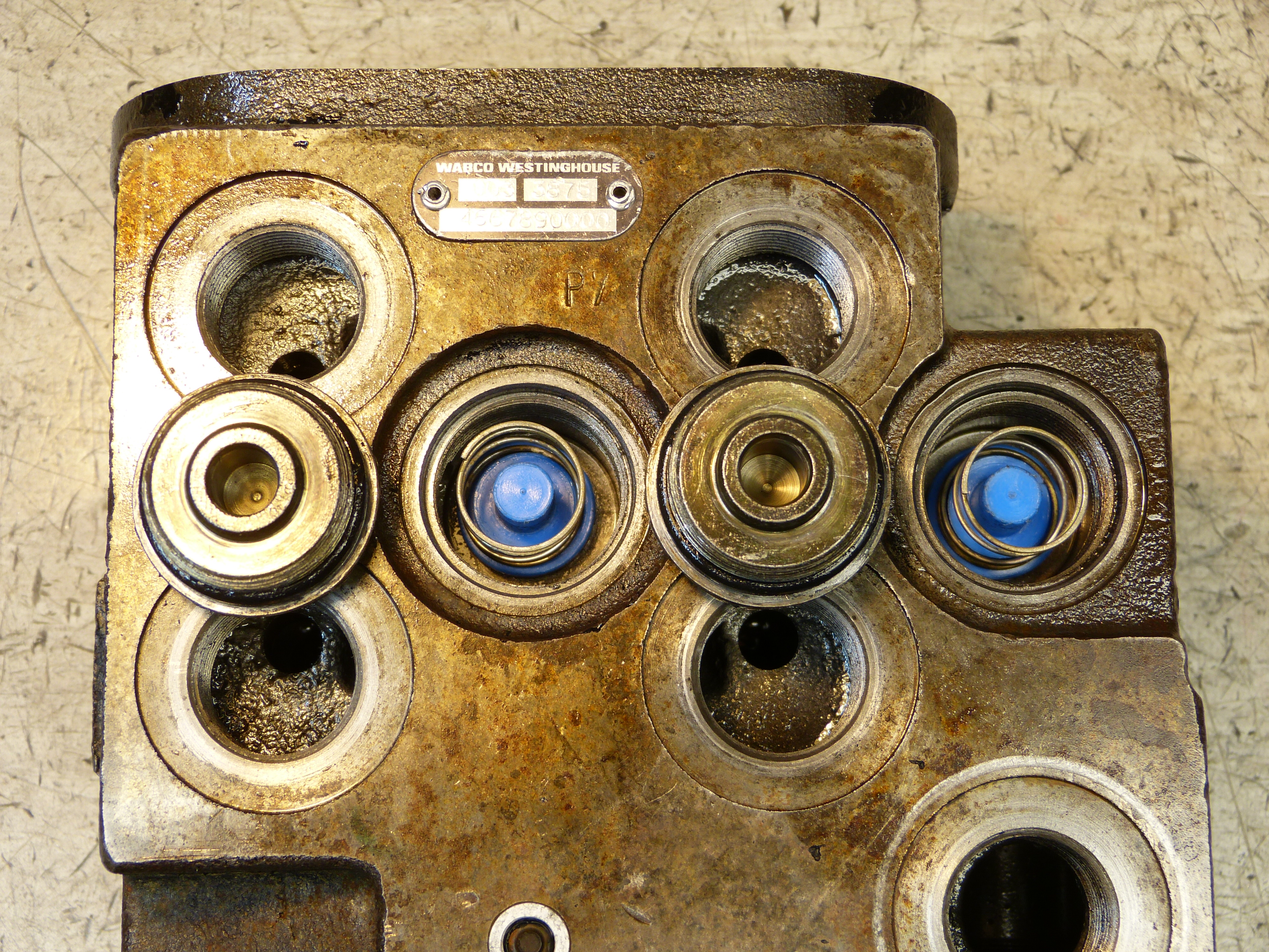

#558822
Liebe Unimog-Freunde,
heute mal in PA blau, das Schließelement des Lasthalteventils im Steuerblock Westinghouse 466 789 000_
Das Original hatte sich komplett aufgelöst.

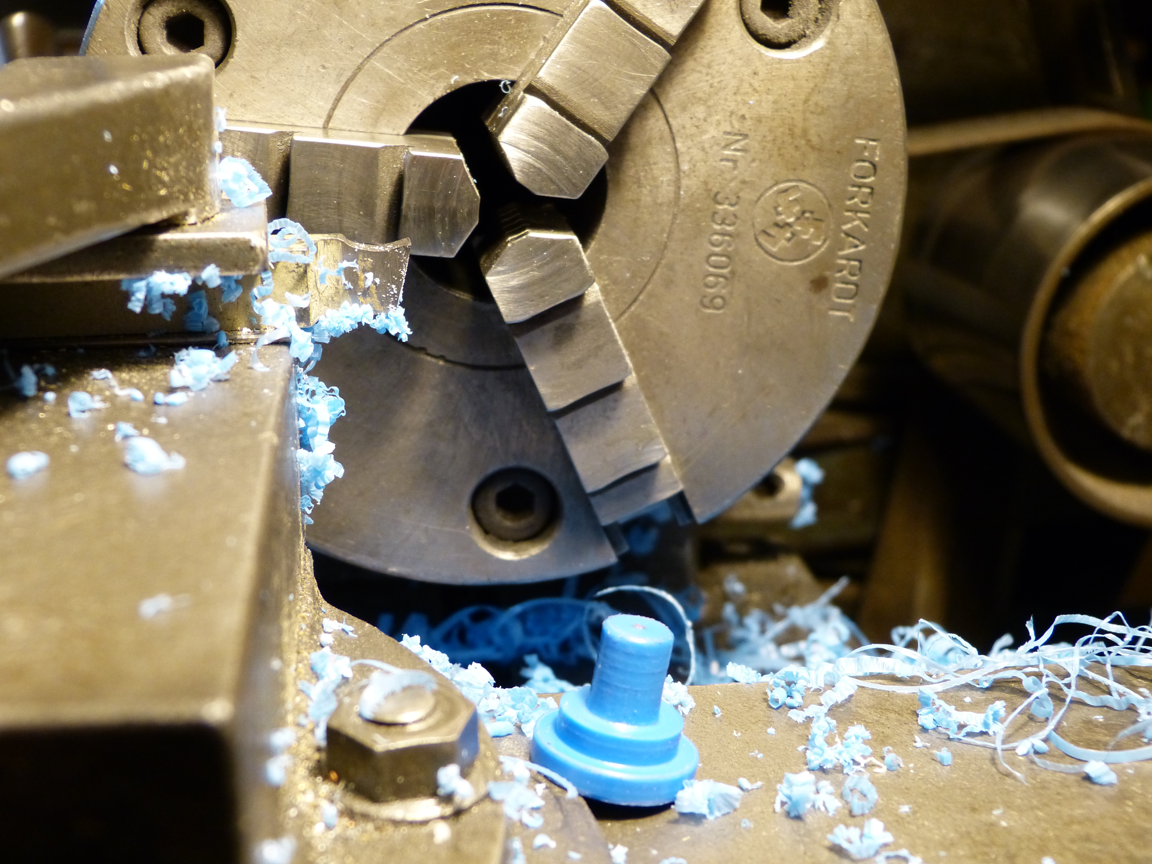

#563900
im letzten Jahr hatte ich ein paar Schließelemente für die Rückschlagventile im 466 789 00_0 mehr als benötigt gefertigt. Die sind hiermit aufgebraucht. Bei Bedarf werden halt wieder Dekupiersäge (hab' leider nur Platten und keine Rundstangen) und Drehmachine angeworfen.

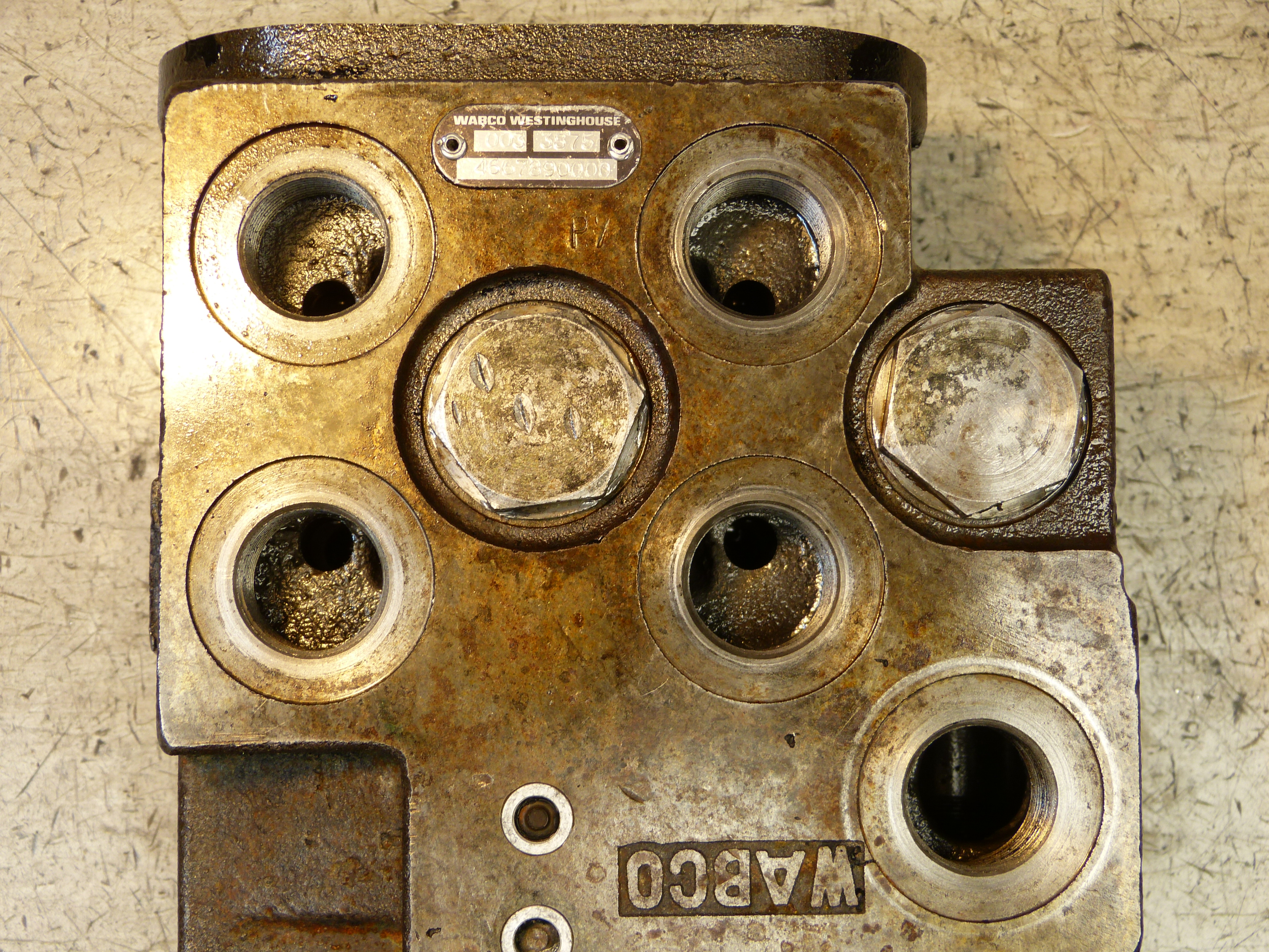

#563901
... aufgebraucht für diesen Steuerblock:
