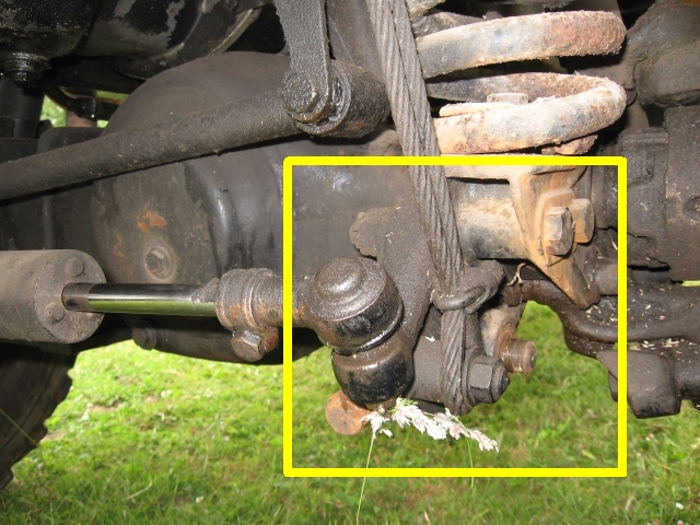

Lukas: du hast ja auch VW Power, wo setzt du denn die Pumpe hin? Für dich wäre die AHS Lösung ideal
Zur Lenkung:
Es geht nur um dieses Bauteil, Lenkhebel feststehend am Federbock.
Das muß an beiden Achstypen passen und das weiss ich eben nicht.
Alle anderen Bauteile sind identisch.

Hallo Lukas,
hallo Jochen,
die Federböcke zwischen alter und neuer Achse sind grundlegend unterschiedlich, daher ist der Hebel auf Jochens Bild bestimmt anders als bei der Ausführung mit neuer Achse.
Carstens Anmerkung mit den verstärkten Hebeln, Spur und Lenkstanke ist berechtigt.
