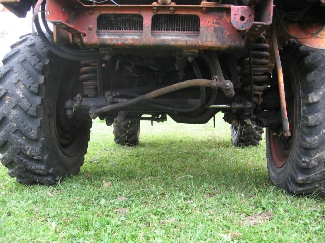

beim Ansehen des Videos fällt mir auf:
1. Die mechanischen Lenkungs- und Befestigsteile sehen teilweise original aus. (Oder gibt es hier eine Nachfertigung?)
2. Zylinder und Pumpe sind neu von einschlägigen Herstellern.
3. Die Lenkstange weist Knicke auf, vermutlich vom behelfsmäßigen Anpassen.
4. Der Hydrauliköltank wird nicht gezeigt. (Der bei AHS sonst übliche kleine Tank, der bei Traktoren eingesetzt wird, wird nicht ausreichen, um die Verlustwärme ausreichend abführen zu können. Möglicherweise muss auch hier auf einen originalen Tank zurückgegriffen werden.)
EDIT: Doch, bei 4:18 min sieht man einen rostroten kleinen Tank (ca. 1 l?), der etwas unterhalb des Steuerblocks liegt. In der Nähe gibt es noch ein nicht zu identifizierendes Hydraulikventil. Möglicherweise versorgt die neue Pumpe auch die Arbeitshydraulik?
5. Mindestens eine Hydraulikleitung ist mit Schlauchschelle befestigt.
6. Immerhin, die Pumpe liegt jetzt weiter unten und wird von einem separaten Riemen angetrieben.
Das überzeugt mich aber noch nicht.
Wenn Originalteile verwendet werden (müssen), taugt dies nicht als Nachrüst- sondern höchstens als Reparaturlösung.
Eine Basis für eine verlässliche Betriebserlaubnis sehe ich hier auch noch nicht.
