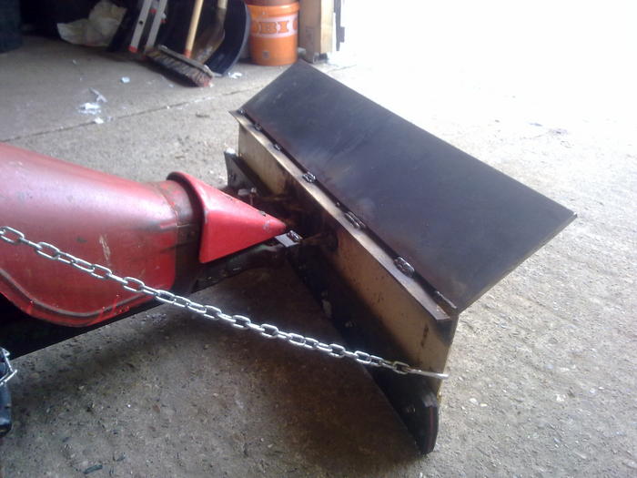

#322983
hab mal Eigenbauten aus alten Gastanks gesehen. Die haben die Tanks in Streifen geschnitten, hatten dadurch schon die Rundung drin um den Schnee schön aufzuwerfen, stabile Aufnahmen dahintergescheißt und los gehts. Bauerntechnik eben, aber haltbar. Aber sag mal, wie breit sind bei Euch die Gehwege wenn Du mit dem Unimog drüberfahren willst?? Die 30cm bei mir im Hof hab ich gestern und vorgestern mehrfach geschaufelt- und mir einen Schneepflug gewünscht!! Wenn ich im Sommer an einer dranlauf kauf ich ihn- und bei meinem Glück haben wir die nächsten 5 jahre keinen Schnee mehr.......

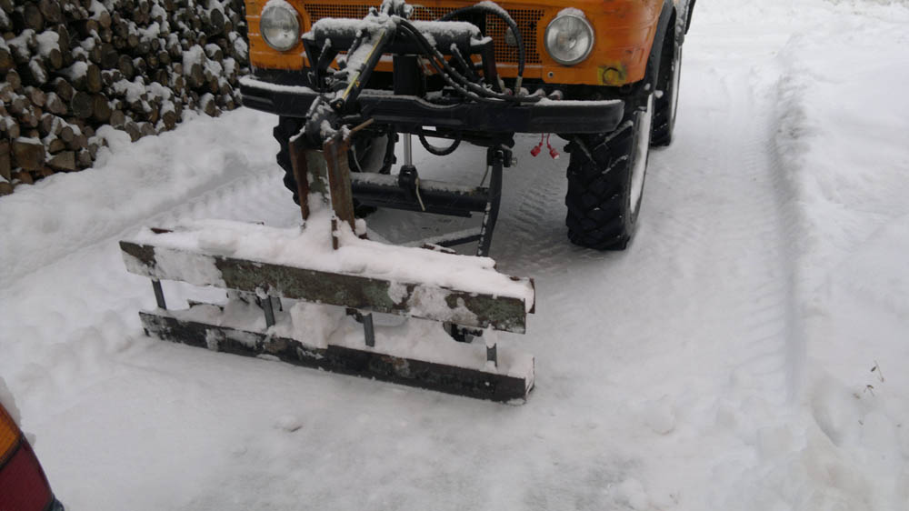

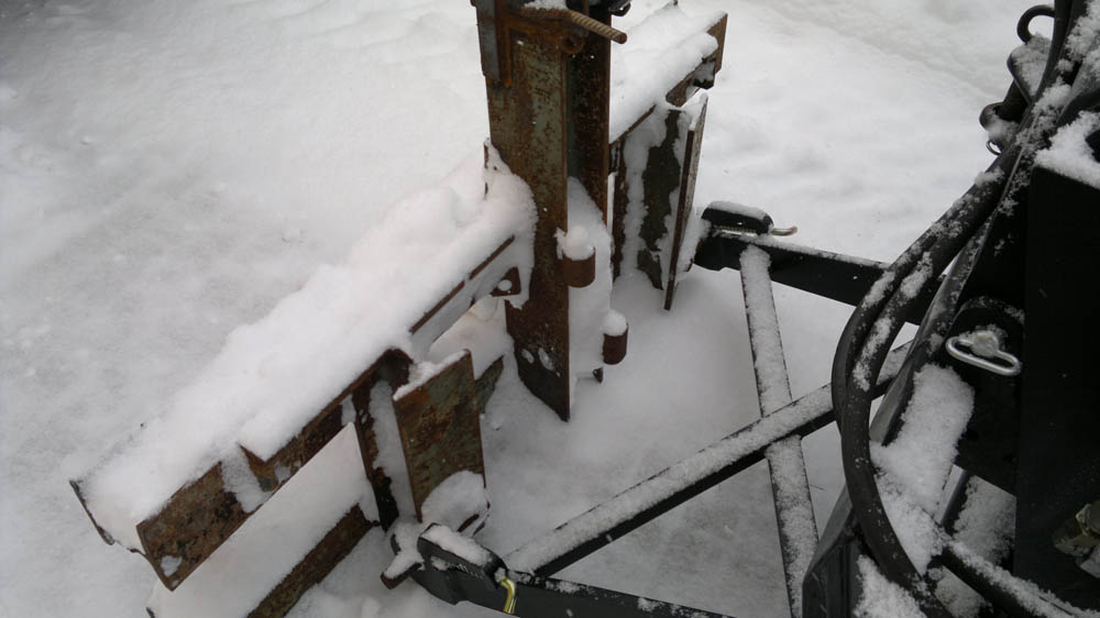

#322989
Bei mir schaut es ähnlich aus.
Hab mir aus 2 Doppel-T Träger eine Aufnahme für Gabelstaplerzinken gebaut.
Mit denen schiebe ich auch notgedrungen.
Hatte da auch schon mal Holz drauf, aber das zerbricht einfach.
8cm Bohlen.
Hab sogar die T-Träger schon verbogen.
Ist halt starr, da gehört dann eine anfahrsicherung ran.
Ich sag nur Gullideckel 1 - Unimog 0.

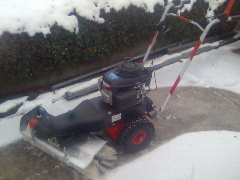

Vorm letzten Winter konnte ich sehr günstig eine Kehrmaschine Einachser in einem Auktionshaus erstehen da die falsch beschrieben war, Zustand fast neuwertig.
Räumbreite mit Schild und Kehrbesen ca 70cm das langt prima für den Gehweg. Entspannt fahren bis der Tank leer ist und die Neighbours schaufeln sich halt warm. 8) Klar schieb ich bei den Nachbarn links und rechts von mir noch mit den Gehweg.
Unten ein Bild, ja kein UNIMOG jedoch sehr wendig - für kleine Gehwege. :)
Gruß Stefan

S ü ß ! ! ! :rofl: :rofl: :rofl: :rofl: :rofl: :rofl: :rofl: :rofl: :rofl: :rofl:
Das an dem Tremo ist ein Schneepflug!!!
Das andere ist zwar nett gemeint, aber wohl eher dazu geeignet auf Oma's Weihnachtsstollen den Puderzucker zu verteilen...
Sorry Jungs, aber ich hab immer noch Bauchschmerzen vom Lachen, als ich das gesehen habe :shock: :shock: :shock:
(Nicht übel nehmen, ist nicht böse gemeint... Aber wenn ich bei mir aus dem Fenster schaue, sind eure Lösungen eher dafür geeignet den Schnee aufzulockern statt zu beseitigen) :wink:

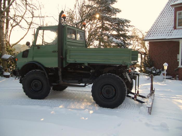

@JAS:
Schau mal auf nem Schrottplatz vorbei... Die haben viel Zeug rumliegen, aus dem man sowas bauen kann...
Ideal (aber auch selten) sind große Stahlrohre mit mindestens 80-100cm Durchmesser, oder Reste von stabilen Großtanks. Hol Dir 2m, bei Rohren trenne Sie der Länge nach durch, so das ein Halbbogen entsteht und schweiß hinten Laschen für den FKH dran. Und denk daran das ganze leicht schräg zu stellen, sonst kriegst Du den Schnee nicht weg sondern schiebst nur ne Walze vor Dir her.
Ideal sind noch Schürfleisten aus Gummi (gibt es in der Bucht) unten dran, sonst ruinierst Du Dir das gute Hofpflaster (falls vorhanden).

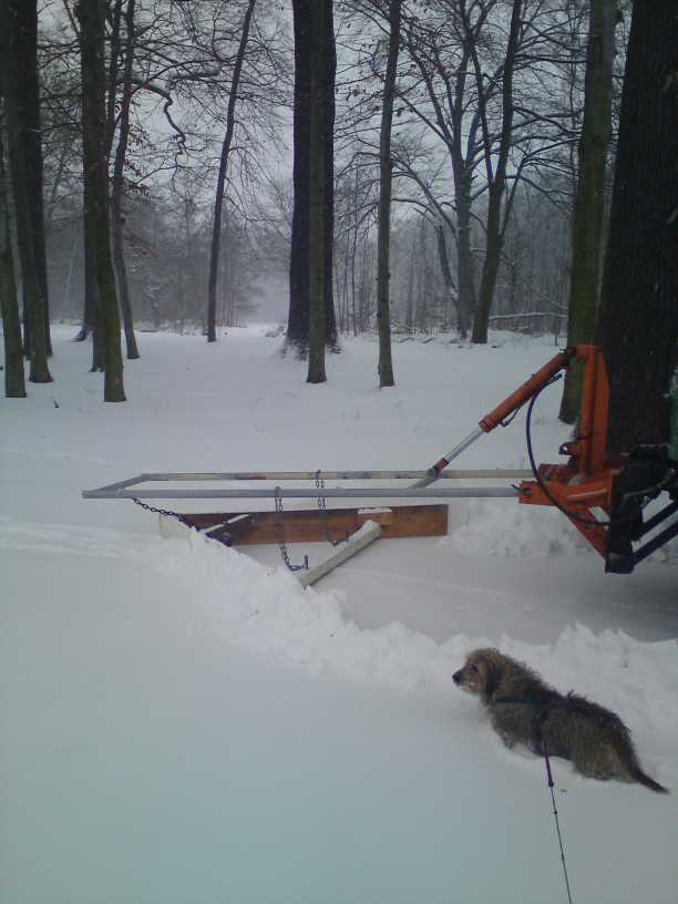

Hallo Leute!
Habe hier den einfachsten Schneepflug aus Holz und einer Metallschürfleiste gebaut. Die besondere Funktion ist, dass auch Park- und Kieswege ohne Schaden anzurichten geräumt werden können.
Bitte bei Interesse Mailadresse senden, damit ich Bilder mailen kann.
Hermann
