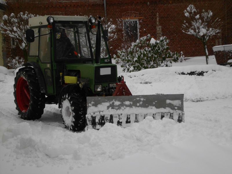

Hallo zusammen

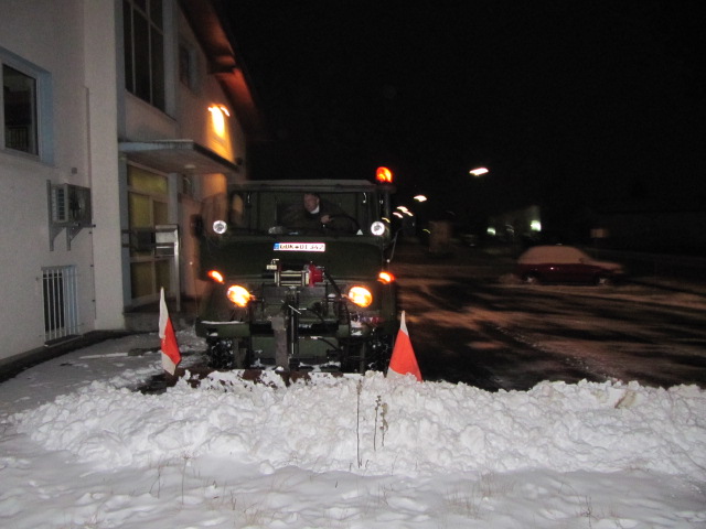

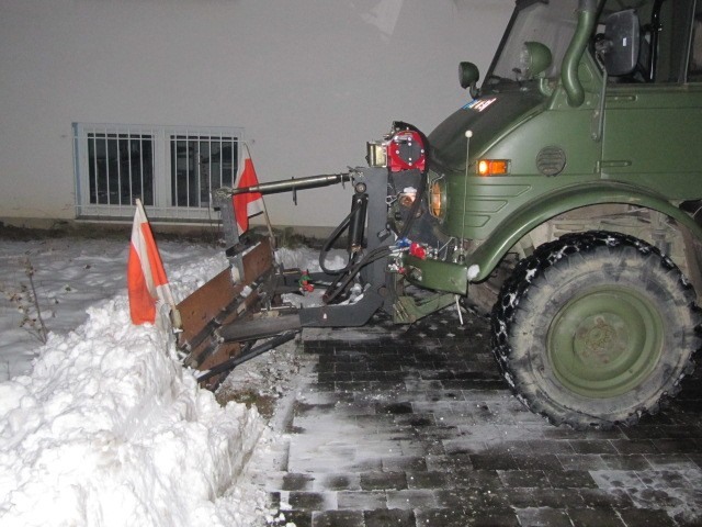

Hier die low-cost Variante zu der edlen von Christian. Alle Teile bis auf die Schürleiste lagen bei uns im Betrieb herum. Kosten daher 50 Euro für die Leiste aus der Bucht und einen halben Tag Arbeit. Bisher hat das Schild alle Schneemengen ohne Probleme bewältigt. Räumbreite ist genau die Spurbreite des 406. Wird aber auch nur zum Räumen des Firmenhofes eingesetzt.
Gruß Jörg

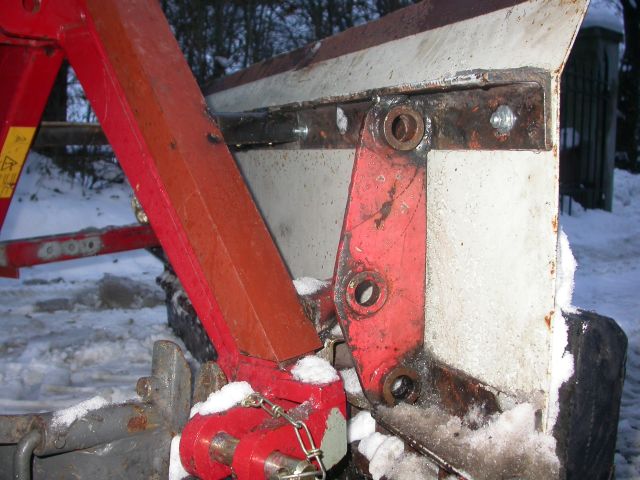

Hier ein Schneeschild aus der Gummiraupe eines Minibaggers. Arbeit ca. 3 Stunden. Kosten wegen des verwendeten Gerätedreiecks ca. 60 €. Breite des Schildes 1,65 m, Höhe 70 cm, Schrägstellung 30 Grad.
Ich habe es zunächst fest ohne Umklappsicherung gebaut, um schnell einen Erfolg zu sehen. Von der Bauweise ist bei einer verstellbaren Anbringung bereits die Option einer Überlastsicherung durch das Klappen des ganzen Schildes vorgesehen.
Sowohl auf gepflastertem als auch geschottertem Untergrund geht das Schild sehr gut. Kleinere Unebenheiten sind nicht zu merken. Selbst ein rausstehender Sockel von ca. 3 cm Höhe und 15 cm Breite wird durch das Gummi abgefangen.

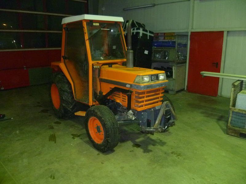

An Christian
Sehe du Hast MK drauf, von wo biste.
Ich habe GM und bin aus Bergneustadt

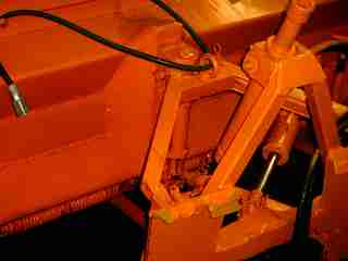

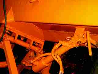

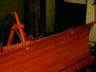

Anbei noch Bilder von den 2,40 m Gewicht ca. 500kg
Alles Eigenbau.Gleich kommt noch der 2 m

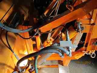

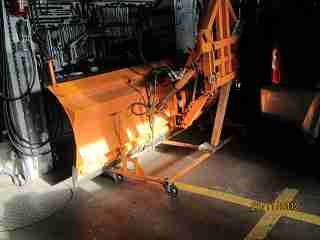

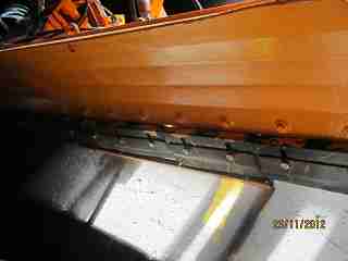

#400372

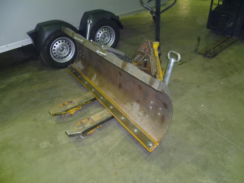

Das ist der 2m , leider keine besonderen Bilder, er steht in der hintersten Ecke, war als Ersatzpflug gedacht, neu Hergestellt, ich glaube ein oder 2 mal in Benutzung, Steht seit 10 Jahren in der Ecke. Bei Interresse melden. Er hat 4 orginale Federklappen vom Schmidtpflug dran, Der Schneepflug war an für sich für Geländewagen gebaut. Es gibt Adapterplatte mit Aufnahme an Geländewagen und Adapter für Unimog Aufnahme dazu.
Bei allen was ich bisher hier gesehen habe, alle selbst gebauten haben keine Schwenkvorrichtung in der Höhe um die Schräge auszugleichen.
Schneepflug muß ca. 30° seitlich verstellbar sein, bei 2m = ca. 1,80m, Höhen Ausgleich ca. 15°
