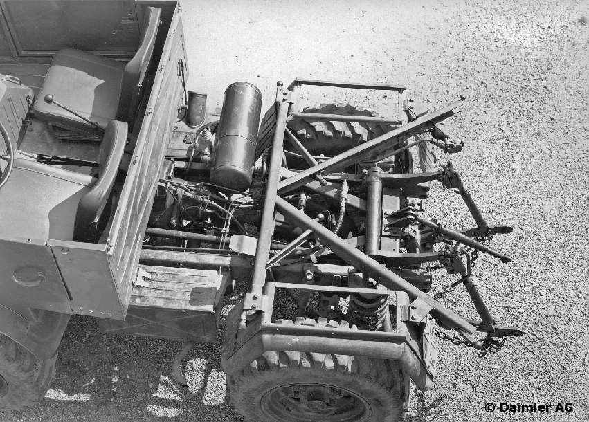

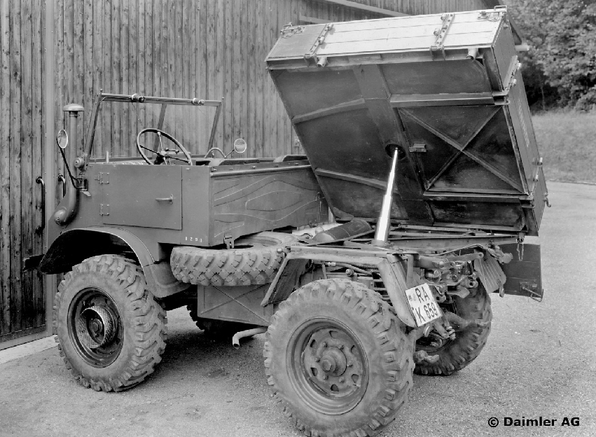

da es wieder Richtung Winter und damit Waldarbeit geht und das Problem noch nicht gelöst ist hier mehrere Fragen bzw. bitten an euch.
Wie in den vorigen Beiträgen erwähnt ist auf meinem Unimog eine (nicht originale) lange Pritsche montiert.
Diese bzw. die Kipperspinne hat hinten ein rundes Quer-Rohr.
Die Pritsche liegt mit Halbschalen auf dem Querrohr auf, beim Kippen ist das der Drehpunkt (Halbschale auf Rohr)
Um die Winde vernünftig an den Mog zu hängen muss dieses Rohr weg bzw. ich muss das anders lösen.
Im Netz habe ich viele Bilder zur 411er Kipperspinne gefunden.
Leider habe ich kein gutes Bild gefunden wie denn die Pritsche im Bereich der hinteren Drehpunkte aussieht.
Kann das bitte jemand fotografieren?
Danke und Gruß
Thomas
