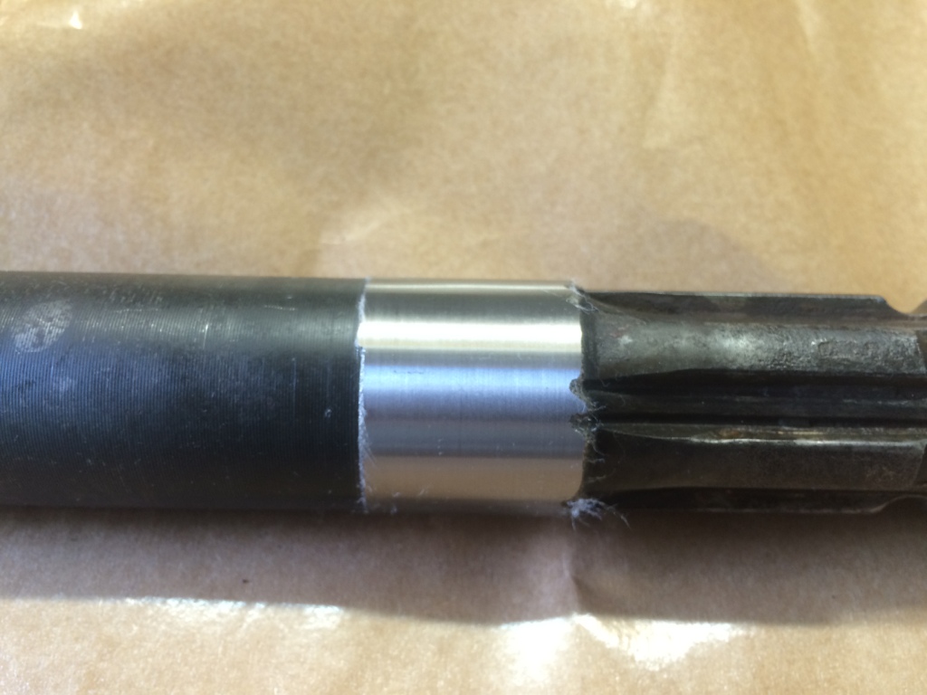

Hallo Wolfgang,
ich habe das mal so gemacht anhand eines Zapfwellenstummel.
Die Beweggründe waren ähnlich wie bei dir. Der gesamte Prozess hat mich 0€ gekostet, das "lief nebenbei mit". Die mechanischen Arbeiten wie vorheriges abdrehen und rundschleifen habe ich am vorhandenen Maschinenpark selbst durchgeführt.
Wenn ich diese Möglichkeiten nicht gehabt hätte wäre natürlich der Reparatursatz der Moghändler zum Einsatz gekommen.
Ich habe es Laserauftragsschweißen lassen:
www.riwalas.de/home.html?L=994
Er kann dich auch gut beraten. Was das gekostet hat kann ich dir jedoch nicht sagen kommt halt auf das Volumen an.
Anbei noch zwei Bilder:
59925993
Gruß Philipp

Hallo Philipp,
danke für die Info! Ich hatte mit den Zapfwellen noch gar keine Berührung. Bei Deinem Beispiel zur Lagerung der Zapfwelle handelt es sich aber um den Lagersitz, nicht die eigentliche Laufbahn, sehe ich das richtig?
Grüße
Wolfgang
