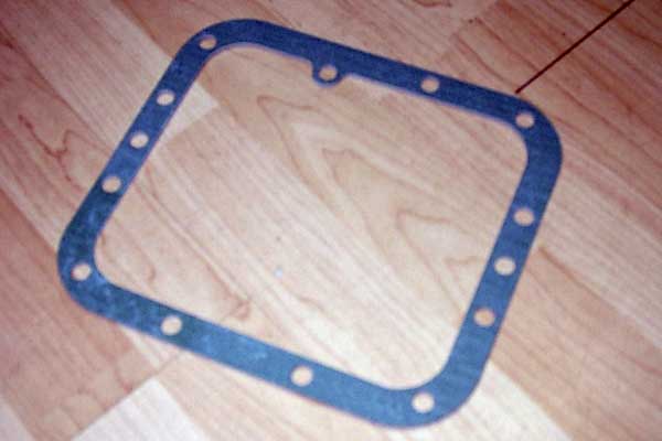

#377568
ich wollte mich schon an die Arbeit machen aber wie auf dem Bild eingekringelt zu sehen passen 2 Bohrungen nicht zusammen, die anderen passen. Wenn ich die eine Schraube weglassen würde käme auf jeden Fall dort Öl raus, ausserdem wäre es Murks.
Servus Jürgen

#377592
könnte es sein, dass G-Getriebe, die es zuerst mit Klauenschaltung und später mit Muffenschaltung gab, unterschiedliche untere Getriebedeckel gab?
Ich denke, dass ich eine Muffenschaltung habe und das Zusatzgetriebe nur an eine Klauenschaltung passt.
Das Bild dürfte von einer Klauenschaltung sein. Bei mir ist die Schraube am Rand und nicht eingerückt wie rot gekennzeichnet.
G-Getriebe einger. Schraubea.jpg (60.78 KiB) 2495 mal betrachtet
#377689
haben also die G-Getriebe mit Klauenschaltung und Muffenschaltung verschiedene untere Getriebedeckel?
So dass das Kriechganggetriebe mit eingerückter Bohrung beim Schalthebel nur beim Klauenschaltunggegetriebe passt?
Danke sehr für die Antworten!
Servus Jürgen 406 und 411
Bin jetzt auch mal unter meinen gekrochen, der Deckel hat andere Bohrungen. Bzw. eine ist nicht eingerückt.
