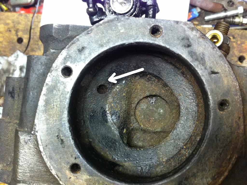

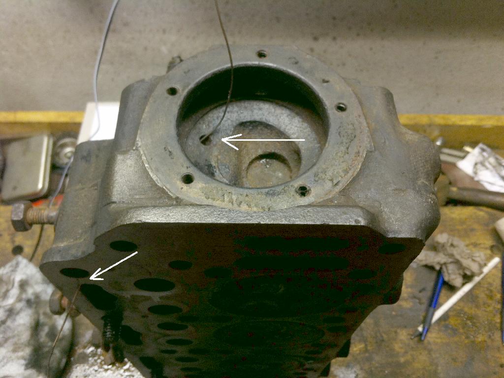

Als kleines Weihnachtsgeschenk erhielt ich nun (danke Max :wink: ) zwei Bilder eines WAPU-Gehäuses mit einer Bohrung.
1450
Hier wurde zur besseren Sichtbarkeit ein Draht durch diese Bohrung geschoben.
1449
Dieser Kopf war auf einem OM 636 914 montiert.
Was meint Ihr dazu?
Gibt es ähnliche Bilder?

Hallo Reiner,
Ein gutes neues Jahr :D
Hat Max denn noch mehr dazu geschrieben?
Bei meinem ehemaligen Motor ist diese Bhrung auf jeden Fall nicht zu finden bzw auch bei hoher Auflösung auf den noch vorhanden Bildern auch im ansatz nicht zu erkennen.
Auf Grund der Lage und Größe würde die Bohrung als Entlüftungsöffnung vom eigentlichen Zylinderkopf zum Pumpenraum Sinn machen
#460804
Frohes Neues Jürgen,
die Pumpe saugt in der hinteren Kammer das Wasser aus den Kanälen im Block und drückt es vorn wieder dorthin zurück.
Im vorderen Bereich wird deshalb der Druck etwas größer sein, als im Hinteren.
Somit kann dort keine Luft aus dem Kopf eintreten.
Das Gegenteil müsste der Fall sein.
Das Wasser drückt einerseits nach unten in den Block, andererseits durch die Bohrung in den Kopf.
Also ist das Ganze kontraproduktiv, da die Umwälzung gar nicht mehr gewährleistet ist.
Berichtigt mich, wenn ich einen Denkfehler gemacht habe.
#460812
Hallo Freunde,
diese Öffnung ist in der ersten Version des Zylinderkopf OM636 mit einteiligem Ventildeckel normalerweise Standard (6mm Loch) (vieleicht auch schon 636.912?)
Beim Unimog sollte diese jedoch verschlossen sein (KD Mitteilung) da sonst aufgrund der besonderen Einbaulage im Unimog die Kühlung nicht richtig funktionieren soll.
Einbaulage Unimog = schräg nach oben, PKW = gerade
Ich hatte diesen Hinweis schon früher anbringen wollen, konnte es aber bisher nicht belegen.

#460834
Hallo Jochen,
das klingt ein wenig mysteriös für mich.
Was ist den die besondere Einbaulage des Motors im Unimog im unterscheid zum PKW.
Vielleicht hilft uns das weiter.
Hallo Reiner,
eigentlich soll ja nirgends in dem Wasserkreislauf im Motor Luft sein.
Wird jedoch ein leerer Motor mit Kühlwasser befüllt steigt in allen Kanälen die Luft nach oben.
Wenn es, wie wir bisher durch Deine Versuche gelernt haben, nur Öffnungen von der Wassrpumpenkammer nach unten in den Block und zum äußerenen Kühlkreislauf gibt, müsste sich eigentlich Luft in den Kühlbohrungen im Kopf sammeln. Hier war meine Vermutung (Theorie), dass über die gezeigte Bohrung diese Luft während dem befüllen in die Wasserpumpenkammer und darüber in richtung äußerer Kühlkreislauf entweichen kann.
