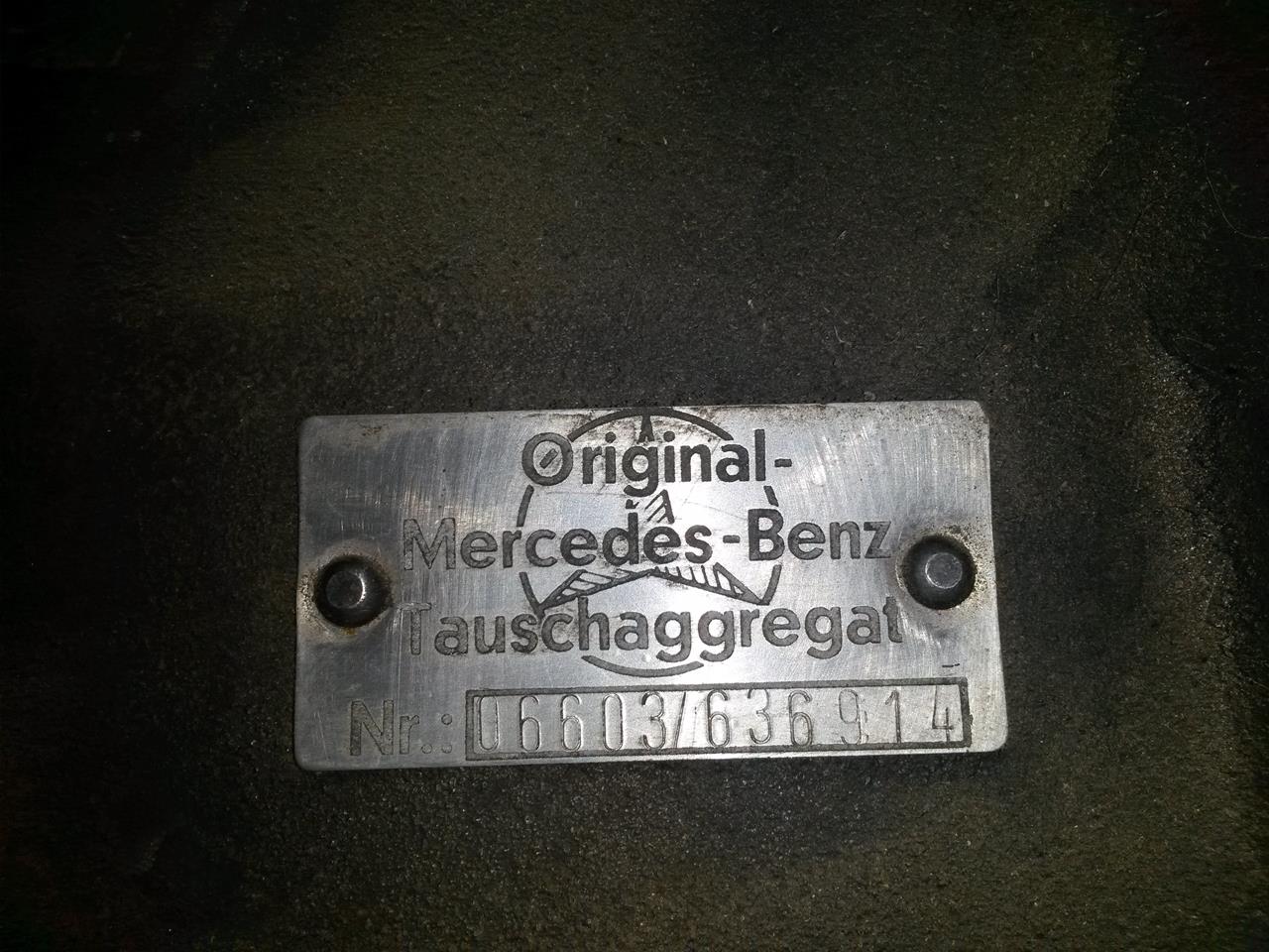

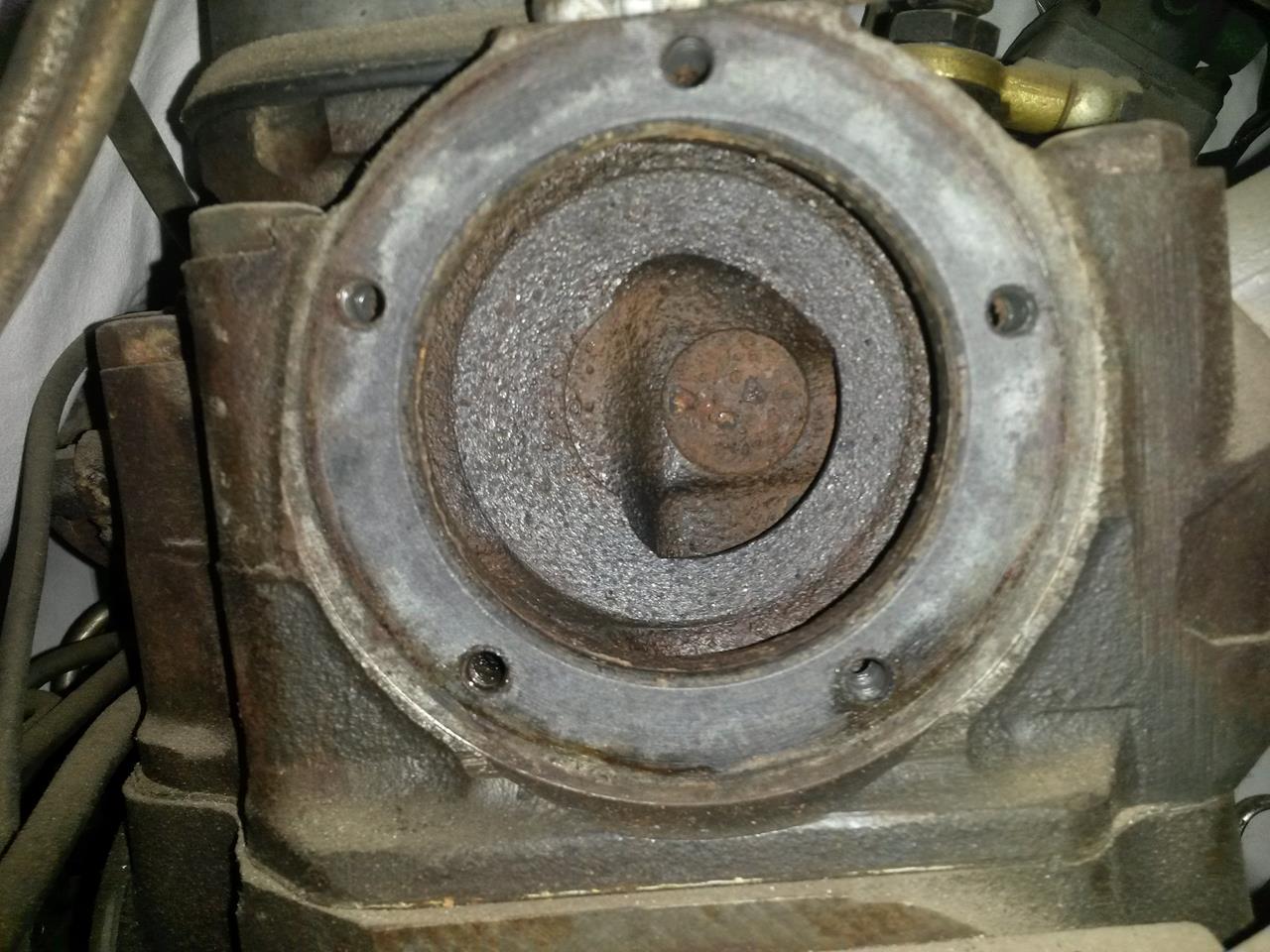

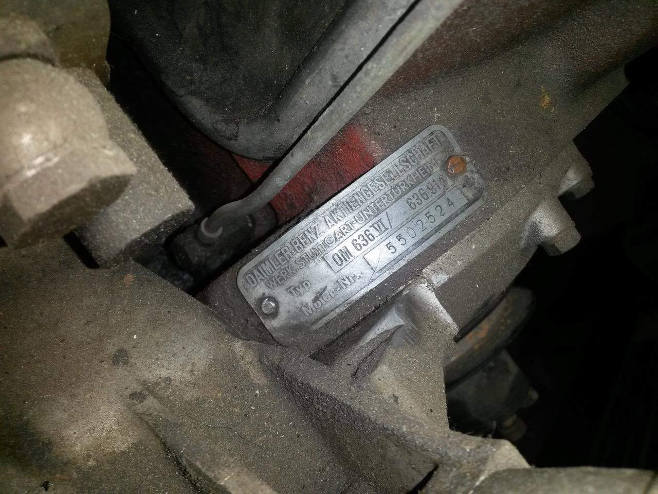

hier die Bilder von meinem OM (ohne Loch)
1466
Motornummer
1468
1467

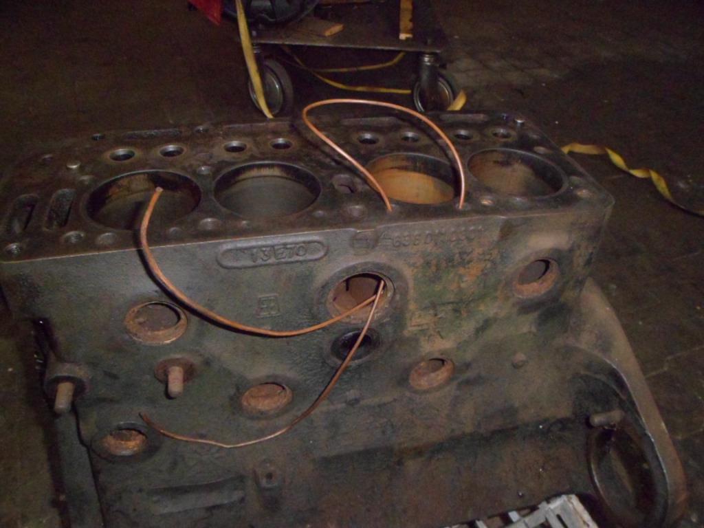

um die letzten Ungewissheiten aus zu räumen, habe ich den OM 636 Block nochmals aus der Ecke geholt, und alle Froststopfen entfernt, um mit Hilfe eines Kupferkabels seine Kühlkanäle zu erkunden.
1503
1504
Neues ist dabei nicht zu Tage gekommen, alle Kanäle sind untereinander verbunden.

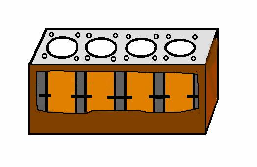

Hier eine Zeichnung der kleinen Kammer hinter dem Wassereinlaufstutzen. (vom Kühler kommend)1505

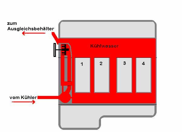

Somit ergibt sich für mich folgendes Bild:
1506

Hallo Reiner,
die kleinen 5mm Kanäle erklären warum statisch alle Kühlkanäle im Block mit einander verbunden sind.
Dynamisch, also wenn die Wapu läuft sind sie aber vermutlich zu vernachlässigen.
Konntest Du im Rest des Blockes ermitteln ob z.B. unten ein durchgehend gleichmäßig dicker Kanal ist oder ob es vielleicht doch mehrere Kanäle sind die wieder nur durch 5mm Leitungen untereinander verbunden sind.
