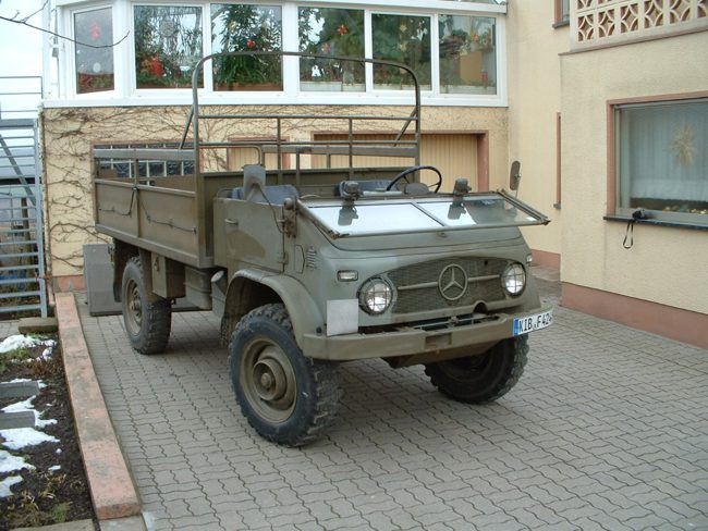

gestern habe ich mal die kurzen Gummileitungen vor und nach dem Thermostat entlüftet (Schlauchschelle geöffnet und mal gut Kühlwasser rauslaufen gelassen). Das ganze bei betiebswarmem und laufendem Motor. Anschließend den Ausgleichsbehalter erneut 3/4 aufgefüllt, Probefahrt.
Es kam mir bei der Probefahrt so vor, als würde die Temp. nicht mehr so stark schwanken.
Am Ende des Überlaufschlauchs habe ich die leere Kühlerfrostschutzflasche zur Kontrolle befestigt. Und erneut wurde während der rel. kurzen Probefahrt (ca 8 km Berg- Tal) ca 0.5L Kühlflüssigkeit ausdem Überlauf gedrückt.
Bei nun abgekühltem Zustand fehlt diese Menge logischerweise wieder im Ausgleichbehälter.
Ich verstehe das ganze nicht, da sowohl bei den 404 TLF`s und bei den MB-Trac's und bei dem 406-er die Ausgleichbehälter so gefüllt sind wie es in der Bedienungsanleitung (404) beschrieben ist.
Ob da vielleicht ein Fehler am Ausgleichsbehälter vorliegt? Federgelagerter Deckel und dessen Dichtung sind OK.
Vielleicht fällt ja noch jemandem was dazu ein.
