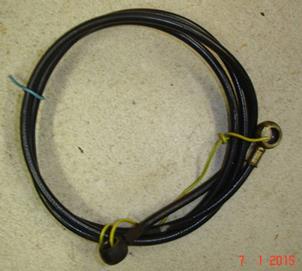

Hallo Peter,
ja das ist richtig so.
Hatte das selbe Problem. Bei Mercedes hab ich angefragt, der Schlauch ist aber nicht mehr lieferbar.
Hab mir den Schlauch als Stahlflexleitung mit Gutachten nachbauen lassen.
Hier noch ein Bild der alten Leitung
Gruss Rudi
#465419
Servus Rudi,
vielen Dank für die schnelle Antwort ! Und es gibt sie doch diese Leitung ... :party
Darf ich fragen wo du dir den Schlauch nachbauen hast lassen ?
hast du vlt noch Länge und Maße zufällig rumliegen ? ich hab meinen noch nicht rausgebaut und möchte es gleich zusammen mit dem Bremsenservice machen.
Da wärs natürlich praktisch, wenn er schnell wieder zusammengebaut wäre :D
