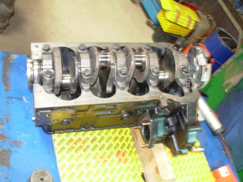

Hallo Michael!
Den Ring gibt es auch bei jedem Motorenbauer.
Er muß beim Einbau sowieso auf die individuelle Länge geschnitten werden. Von daher denke ich, daß er nicht unbedingt 616 spezifisch ist.
Auf dem Foto kannst du links die Lage der oberen Hälfte erkennen ( ist bereits eingebaut). Der Motor liegt hier auf dem Kopf.
Ingo
