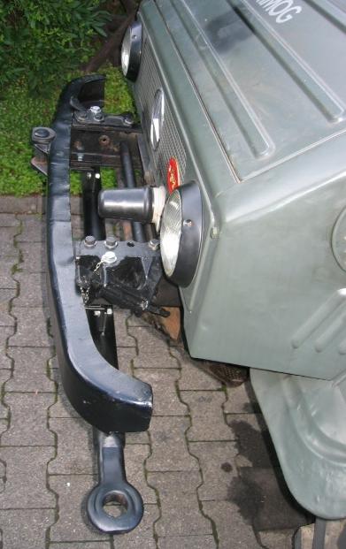

#265481
wenn ich mich richtig erinnere ist die 1600mm lang. Haben damals ein Rohr genommen und die Zugösen eingeschweißt. Die originale Stange war 2500mm lang und krumm. Für einen 411er sowieso zu lang. Also Zugöden ausgedreht und in ein neues ST52 Rohr eingeschweißt. Hat jemand geschweißt, der wirklich etwas vom Schweißen versteht.
Gruß,
Markus
