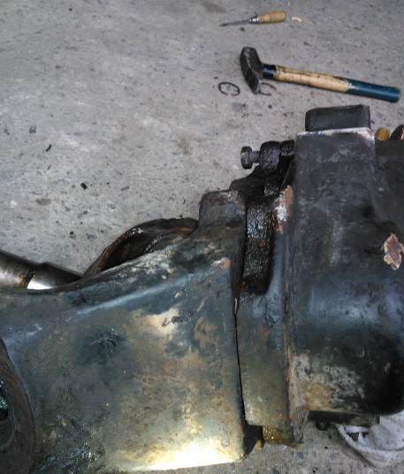

Wie zum Teufel geht der Deckel vom Vorgelege ab und wie kann ich das Kreuzgelenk weiter zerlegen?
Aber von vorn.
Weil es am Samstag so schön den ganzen Tag lang geregnet hat, dachte ich mir ich könnte ja bischen an meinem U1200 (427) schrauben…
Gesagt getan….
Das linke Kreuzgelenk in der Vorderachse hat es schon lange nötig repariert zu werden. Hab also erst mal versucht dem Lageschaden im Gelenk in eingebautem Zustand bei zu kommen. Wie schon fast erwartet, ohne Erfolg. Also alles zerlegen…
Bis zum Deckel des Vorgeleges bin ich auch ohne Probleme gekommen. Aber den Deckel krieg ich nicht runter, ich weiß nicht warum. Minimaler Spalt, aber dann ist Schluss. Gibt’s dabei noch irgendeinen Trick?

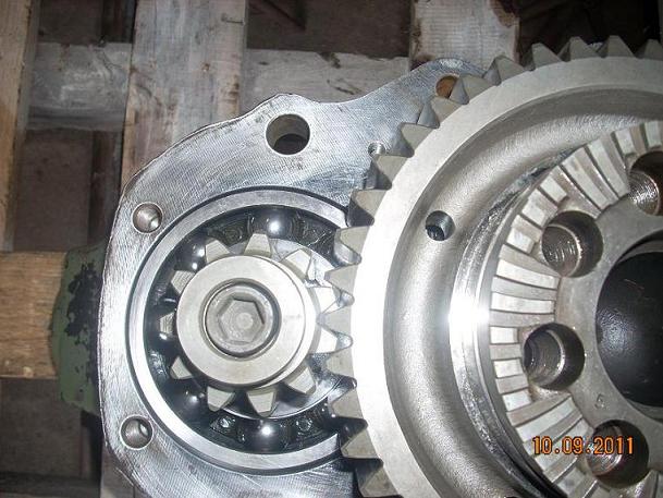

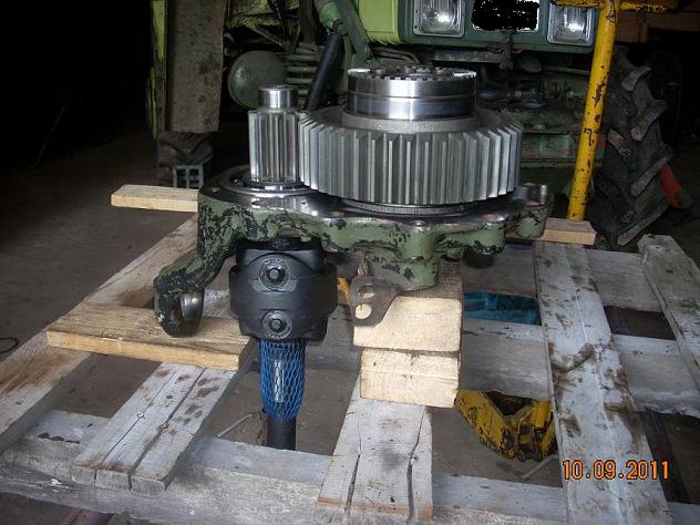

wir haben das letztes jahr am MB-Trac 800 gemacht. Ich weiß jetzt nur nicht, ob die Achsen gleich sind. Wir haben das Gehäuse mit zwei Mann und mit zwei Montiereisen und Hammerschläge getrennt. Die Antriebswelle ist verschraubt. Ich hänge noch ein paar Bilder an.
Das große Zahnrad ist dann unten noch mit vier Schrauben befestigt.
Wir haben die Gelenkwelle reparieren lassen. Kosten lagen bei ca 1000,00€.
Aber wie gesagt, ob die Achsen gleich sind ,weiß ich nicht.!
Gruß Achim
