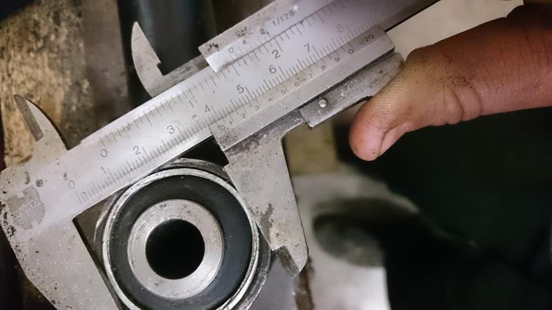

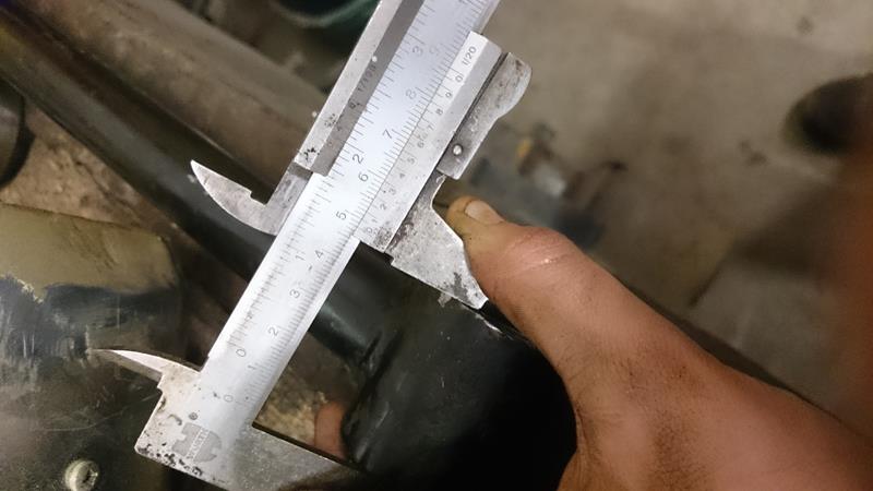

Hallo Ralf,
hier einmal die Nummer: ...der Außendurchmesser der Buchse.... ....und der Innendurchmesser..
DSC_0589 (Copy).JPG (55.64 KiB) 1071 mal betrachtet
DSC_0588 (Copy).JPG (64.23 KiB) 1071 mal betrachtet
DSC_0586 (Copy).JPG (51.66 KiB) 1071 mal betrachtet
#484221
Und weiter geht`s...
....die Gesamtlänge des inneren Rohres... ...und schlussendlich die Gesamtlänge des äußeren Rohres...
Ich hoffe es hilft dir.

#484232
Hallo Ralf
die von Hannes herausgesuchte Nummer für das Lager A 180 223 04 12 ist richtig.
Sag mal, hast du keine Ersatzteilliste und keinen EPC-Zugang?
Wie es die Nummer ausdückt (Nummernkreis A 180 ...) ist dieses Lager auch an anderen Stellen im MB Sortiment zu finden. Z.B. als Teil der vorderen Motorlagerung des M180.
Das Teil ist bei MB noch gelistet, kostet dort allerdings knapp stolze 43 Euro.
Der Querlenker (Panhardstab) hat die Teilenummer A 404 330 00 07
Dieses Teil findet man zwar nicht mehr bei Hannes 411 dafür aber im Sortiment der 403 / 406 / 413 / 416 / 417
Und das gibt es im großen Kaufhaus schon gebraucht komplett mit Buchsen ab 20 Euro fast aus Deiner Nachbarschaft.
