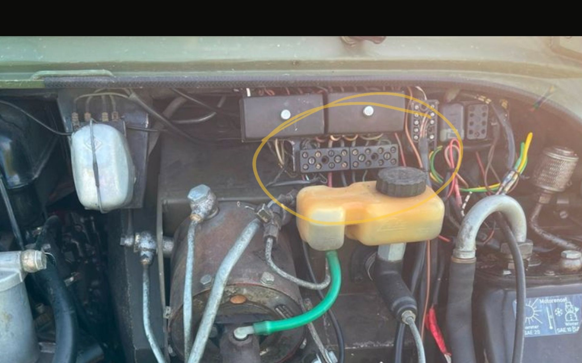

Hallo Peter,
Ich glaube, dein Problem liegt nicht an Regler oder einem Masseproblem.
Genau diese Problematik hatte ich auch an meinem Unimog 421.125 Bj. 1971 52PS
Das rote Hauptstromkabel 6□mm von Anlasser/ Batterie zum Sicherungsblock ist an den Kabelenden mit Zinn verlötet.
An der Klemmschraube bricht das Kabel an der Lötstelle, verändert aber durch seine feste Lage im Kabelbaum nicht seine Position.
Die Spannung liegt an dem Kontakt, an bricht aber unter Last zusammen.
Ich habe lange nach diesem Fehler gesucht. Mit einer Hilfe einer 2. Person den Startvorgang und zeitgleich den Kabelbaum vorne am Anschlussblock beobachten. Evtl. Leicht bewegen dann sollte es rauchen oder funken.
Kabelanschluss 421.jpg (187.58 KiB) 1434 mal betrachtet
Vielleicht hilft Dir das bei der Suche
Jochen
