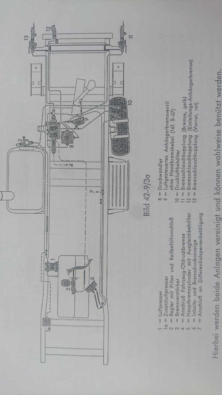

Wie es ausschaut war der Bremskraftverstärker im Rahmen in Ordnung. Jetzt ist dieser trotzdem überholt.
Das Problem liegt an dem Ventil no 9 luftgesteuertes Anhängerbremsventil ohne Handbremshebel (161 s-27) siehe Bild.
Kombinierte ein und zweileiter Anhängerbremse
Es handelt sich aber um eine kombinierte 1 und 2 Leiter Anhängerbremse
Dieses lässt bei betätigter Handbremse druck durch Richtung Bremskraftverstärker und bläst dann über die Entlüftung ab
Hat mir wer die Nummer oder ein Reperatursatz von diesem Ventil. Nummer leider nichtmehr lesbar auf dem Ventil oder weiß jemand wo ich den repsatz herbekomme?
Danke schnell im voraus.
