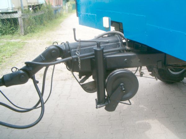

Ich besitze einen Anhänger der 1. Generation von GLAS Bj. 1964 mit Druckluftbremse. Hier könnt Ihr ein Bild sehen. :lol:
http://www.unimog-community.de/index.ph ... ic&t=28528
Leider hat der Anhänger kein höhenverstellbares Stützrad. :cry: Steht das Gespann nicht auf absolut ebenem Grund, habe ich immer große Probleme beim an/abhängen. Die Deichsel ist für planen Grund optimal eingestellt.
Habt Ihr mir dazu Tips, ohne dass mir jedesmal die Bandscheiben raushüpfen oder ich mit dem Wagenheber und einem Klotz unterbaue? Vielleicht stelle ich mich auch nur dämlich an? :oops:
Ich (und meine Bandscheiben) danken Euch im voraus.
Schöne Grüße vom Bodensee.
404-Werner
#181458
Moin Werner,
ich hab das so gelöst
Stützrad 1,0 to Tragkraft mit Anschweissplatte vom Landmaschinenhändler geholt (57,-¤), von meinem Nachbarn (Fahrzeugbauer bei Feldbinder) anschweissen lassen.
An- und Abhängen Ist sehr schonend für die Bandscheiben :D
Gruß Ulli
