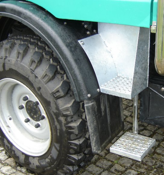

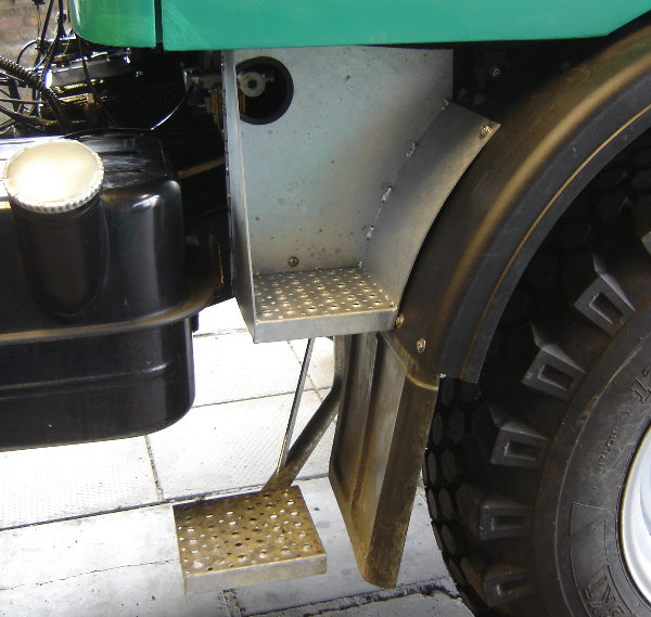

Die Einstiege sind zwischenzeitlich auch fertig, sie wurden auf 2 Stufen umgebaut und verzinkt. Hier lackiere ich nicht drüber.

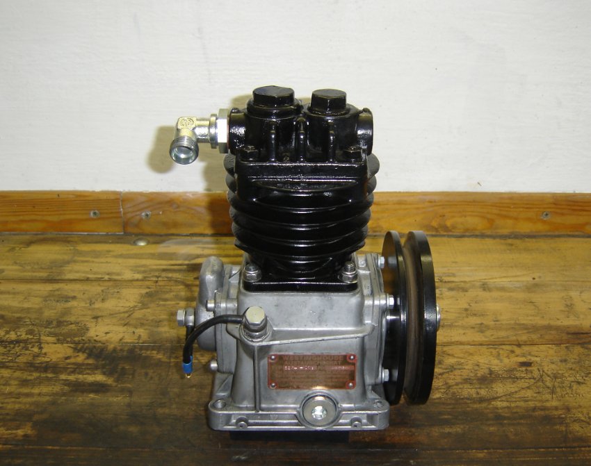

Durch Zufall habe ich einen angeblich funktionsfähigen WABCO-Luftpresser geschenkt bekommen. Da der Kompressor äußerlich wie der des 403/406 aussah, wollte ich ihn als Zusatzkompressor montieren. Aber leider gibt es die originalen Halter nicht mehr und so blieb nur Möglichkeit einen neuen Halter selbst bauen, das war ohne Bilder und Muster relativ aufwändig. Als einzige Inspiration diente eine Strichzeichnung aus dem WHB.
Bevor es an das bauen des Halters ging habe ich mich erst mal dem Kompressor gewidmet. Die Kompression war nahe Null, soviel zu funktionsfähig.
Bei der Suche nach der Ursache des Fehlers wurde der Luftfilter als Übeltäter festgestellt, denn das Einlassventil war kpl. verdreckt. Nach Demontage des Einlassventils habe ich eine ca. 2 mm dicke fest gebackene Staubschicht auf dem Kolbenboden gefunden. Beide Ventile sind von außen zugänglich und wurden lediglich gereinigt. Danach war schon wieder so etwas wie Kompression vorhanden. Nach verschließen des Druckanschlusses konnte man beim Probelauf feststellen dass ein hoher Anteil der komprimierten Luft in das Kurbelgehäuse entweicht.
Die Vermutung dass der eingetragene Staub die Kolbenringe kaputt geschmirgelt hat, hat sich nach Zerlegung des Kompressors bestätigt. Am Boden des Kurbelgehäuses befand sich der Rest einer Ölpampe zu der sich Staub und Öl verbunden hatten.
Da die Pleullager und der Kolben nicht verschlissen waren, wurde die Laufbuchse gehont und neue Kolbenringe aufgezogen. Am vorderen Lagerdeckel ist ein neuer Wellendichtring montiert worden. In den hinteren Lagerdeckel, sowie in die seitliche obere Verschlußschraube wurden Gewindebohrungen eingebracht damit der Kompressor an die Motorschmierung angeschlossen werden kann. Durch den geteilten Ölstrom wird einmal das hintere Kugellager der Kurbelwelle direkt geschmiert und die andere Hälfte des Öles wird schräg von oben in das Kurbelgehäuse gegeben. Eine Erhöhung in der Mitte des Bodens des Kurbelgehäuses sorgt dafür dass während des automatischem Ölrücklaufs in den Motor, das immer ca. 15 mm Ölstand erhalten bleiben.
Hier ist der alte Kompressor mit „Schleuderfinger“ am unteren Pleullager im Vorteil, weil dadurch einen noch bessere Verteilung des Öls im Kurbelgehäuse stattfindet. So bin ich mit wenig Kosten und einem vertretbarem Aufwand zu einem funktionierenden Zusatzluftpresser gekommen.

Bild Kompressor eingebaut
Kompressor neu.JPG (89.53 KiB) 6148 mal betrachtet

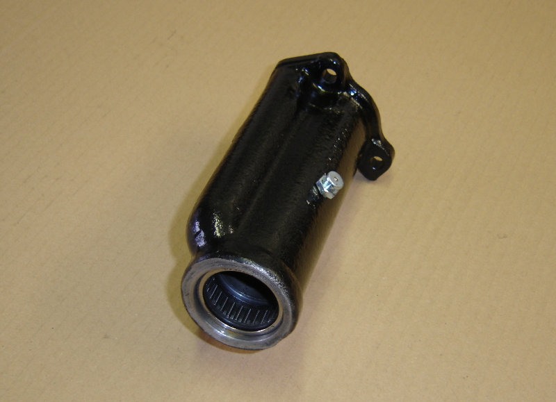

Nach der Getriebeüberholung fiel mir auf dass die Schaltung sich zwar exakt, doch recht schwergängig betätigen ließ. Durch Zufall bin ich auf die Lösung des Problems gestoßen. Die Schwergängigkeit rührt von der hinteren Gleitlagerung der Schaltwelle her. Diese Lagerung habe ich auf Nadellager umgebaut. Das ist ein echter Komfortgewinn.
Lagerung Schaltwelle neu.JPG (94.87 KiB) 5738 mal betrachtet

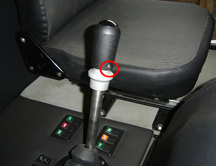

Im letzten Jahr gab es eigentlich keine nennenswerten Defekte oder Ausfälle. Nur an dem von den Vorbesitzern angeschweißten Schalthebel ist die Schweißnaht abgerissen und musst neu angeschweißt werden.

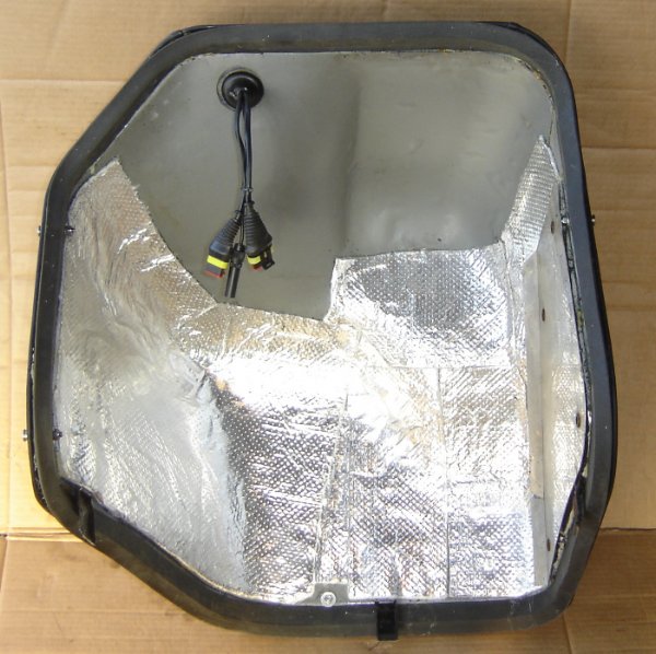

Die Schwerschicht an der gedämmten inneren Motorabdeckung hat Blasen bekommen, so dass hier noch ein Hitzeschutz aufgeklebt wurde. Die Reste der Hitzschutzmatte habe ich am Fahrerhaus im Motortunnel angebracht.
Dämmung Motorraum.JPG (94.18 KiB) 5577 mal betrachtet

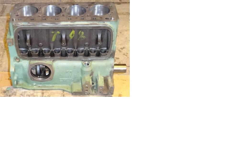

Im Winter 2017/2018 wurde nach langem sammeln der Ersatzteile ein neuer Motor mit großem Kompressor zusammengebaut. Der Motorblock stammte von einem kurz nach der Garantiezeit wegen Lagerschaden ausgefallenen AT-Motor aus einem MB-Trac. Er wurde vom Instandsetzer nur neu gehont und eine neue KW von der Bundeswehr eingebaut.

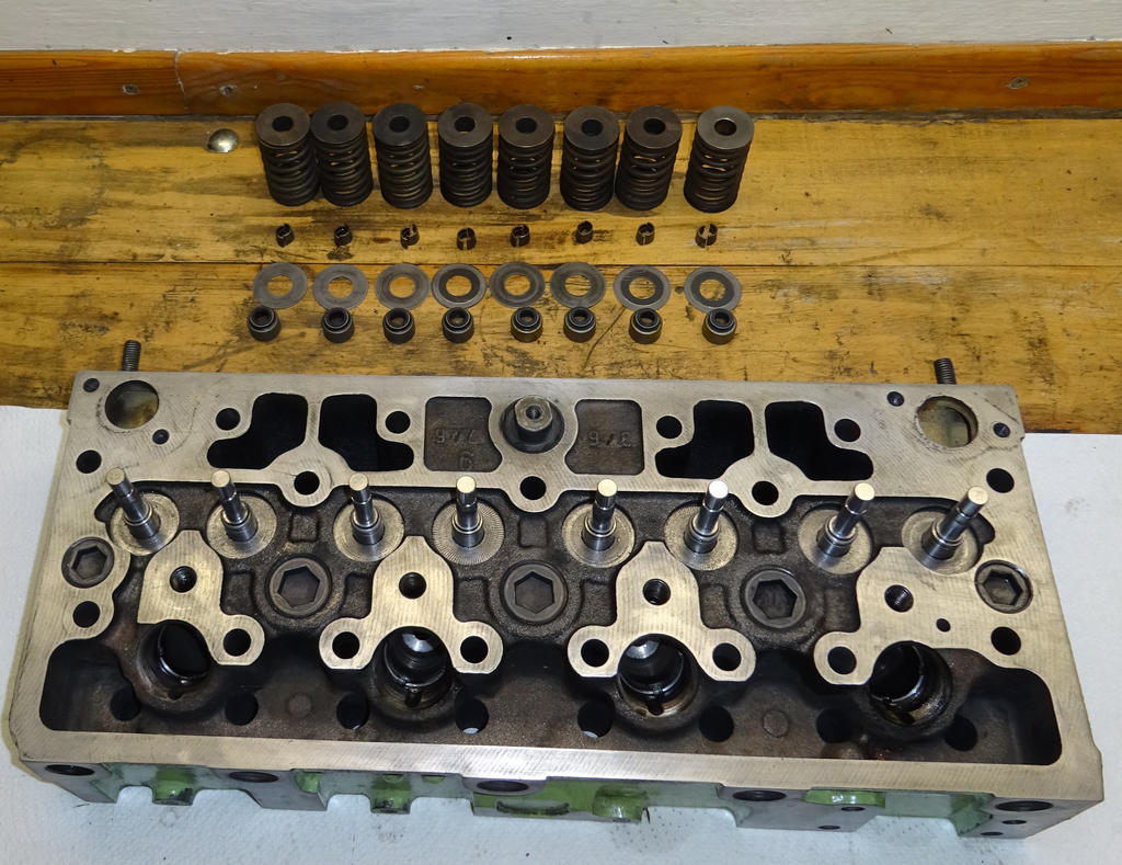

Der Rest wurde alles zu Hause gemacht. Zylinderkopf überholt, Ventile und Ventilschaftführungen neu, EP abgedichtet. Die Einspritzdüsen wurden erneuert und mit eigenem Prüfgerät selbst eingestellt.

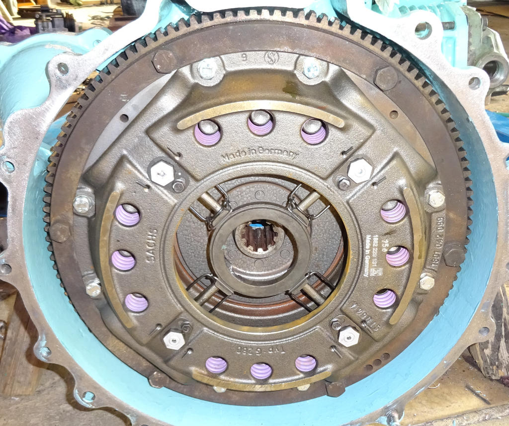

Der Metallbauer der den Ölrücklauf eingeschweißt hat, hat mir auch dann das Schwungrad geplant. Damit alle Fehler an der Kupplung ausgeschlossen werden konnten wurde die Kupplungsdruckplatte getauscht und nach WHB eingestellt. Die Feststellung dabei war die alte Kupplungsdruckplatte war nicht defekt nur falsch eingestellt.
