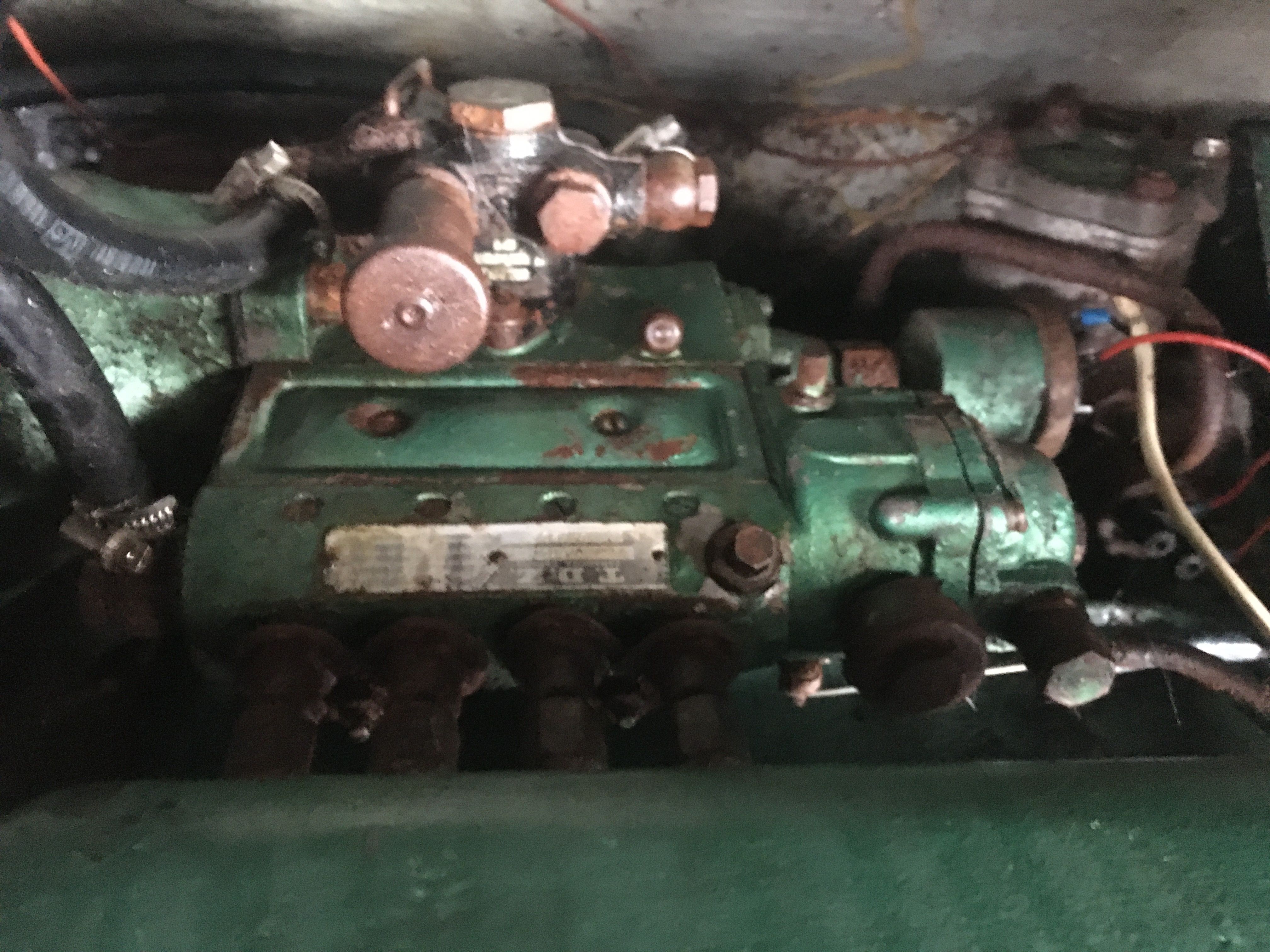

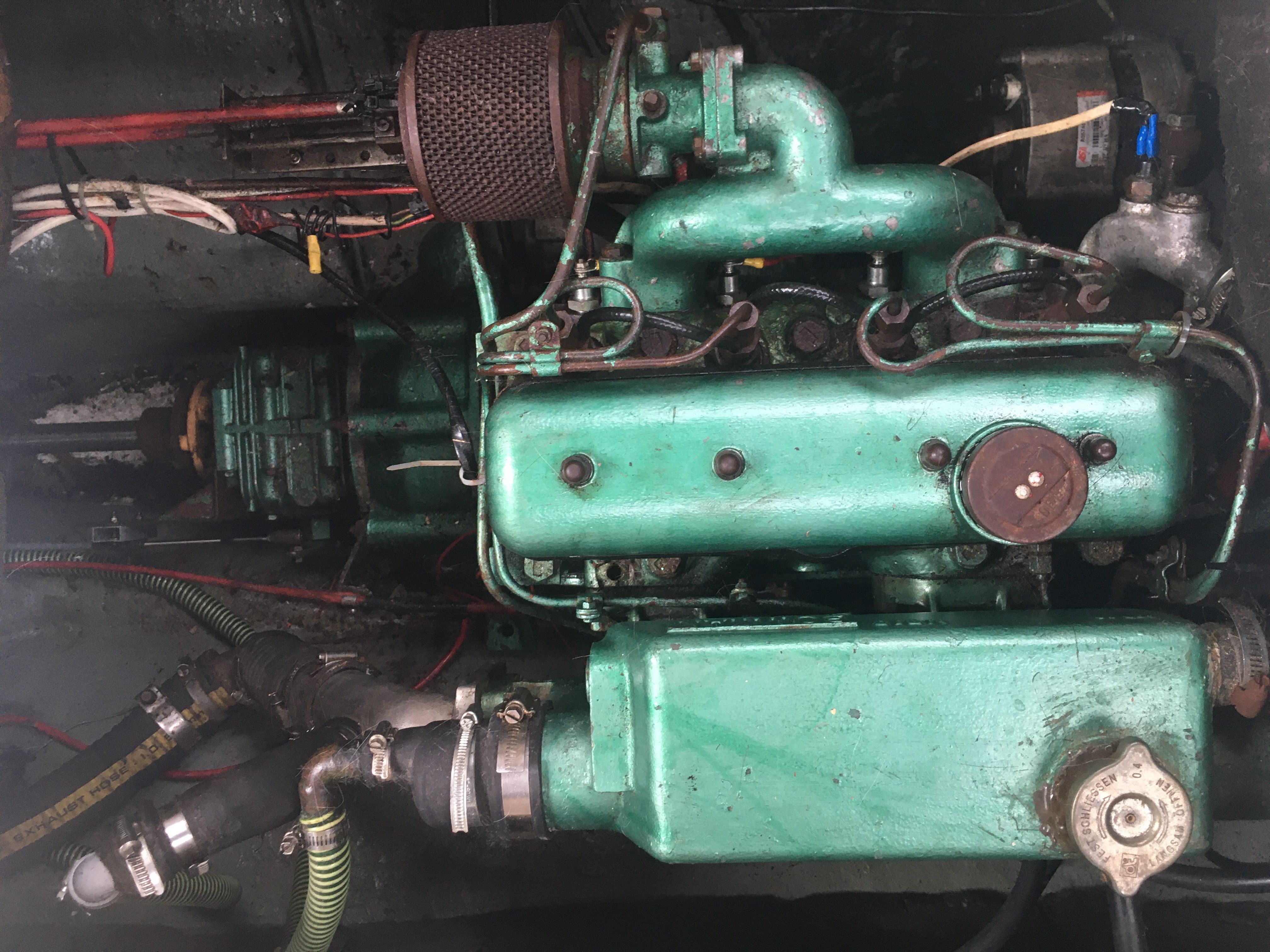

#575449
Anbei ein paar Fotos.
PS: Eines ist sicher, irgendetwas rinnt in die Ölwanne. Ich habe gerade wieder zwei Liter herausgepumpt und der Motor ist vielleicht zwei Stunden im Leerlauf gelaufen und eine halbe Stunde unter Last. Der Kühlwasserstand ist aber normal und dann müsste das Öl auch milchig sein, oder? Also muss es Diesel sein? Wie Markus geschrieben hat aus der ESP?
