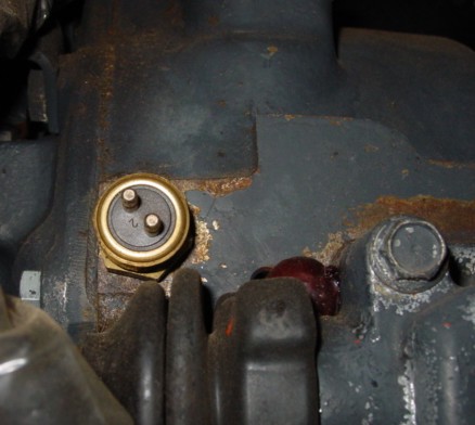

also bei meinem 435er 1300L Bj 1980 kommt der Schalter für den Rückfahrscheinwerfer in eine dafür vorgesehene Schrauböffnung im Hauptgetriebe, dort wo das Gestänge des Vor- und Rückwärtsschalthebels ankommt. Bei eingelegtem Rückwärtsgang schaltet der Schalter dann auf Stromdurchgang und hinten wird es hell. Ich gehe allerdings nicht den Umweg über die Armaturentafel damit er nur bei eingeschalteter Zündung brennt. Ich gehe über eine fliegende Sicherung direkt von der Batterie weg. Das hat allerdings den Nachteil, daß ich theoretische den Mog mit eingeschaltetem Rückwärtsgang stehen lassen kann und der Rückfahrscheinwerfeer die Batterie leerschlürft.
Gruß Klaus Weiß

Hallo Timo,
der Schalter wird in das Getriebegehäuse eingeschraubt, hinter der Stelle, wo das Gestänge des Rückwärtsganges auch in das Getriebe eingeführt wird. Beim Einlegen des Rückwärtsganges wird dann im Getriebegehäuse der Schalter auf Durchgang geschaltet. Wenn bei Dir so etwas vorgesehen ist, dann müßte dort bereits ein Schraube eingeschraubt sein. Wenn Du die Blindschraube rausdrehst und eine zweite Person den Rückwärtsgang einlegt, kann man sehen, wie sich drin etwas bewegt, das dann den Schalter schaltet. Das kann man auch bei aufgelegter Pritsche sehen. Unter dem Mog ist ja genug Platz.
Gruß Klaus
