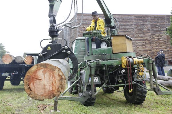

Hallo Hannes,
KLAUSi hat - wie OPTIMOG übrigens auch - vorne Federn mit Drahtdicke 18 mm und hinten 20 mm. Ich habe nur überall verstärkte Dämpfer eingebaut. Das war hauptsächlich wegen der um je 20 kg höheren Massen der Räder notwendig.

Hallo Hannes,
wesentliche Veränderungen bisher sind nur
der 3-Wege-Kühlerthermostat,
der Motoröl-Schraubfilter
sowie die 325er Reifen auf 11*18 Felgen
und eine hydraulische Heckseilwinde.
Sonst sind nur Reparaturen gemacht um KLAUSi durch den TÜV zu bringen,
der Zylinderkopf komplett überholt
und der Holzgreifer mit Rotator nachgerüstet.
Die hydraulische Sperrenbetätigung funktioniert noch nicht.
Schön wäre nun eine Nachrüstung mit Lenkhilfe. Dazu fehlen leider noch ein paar wichtige Teile, die aber irgendwann von ganz alleine zu mir kommen werden. :wink:

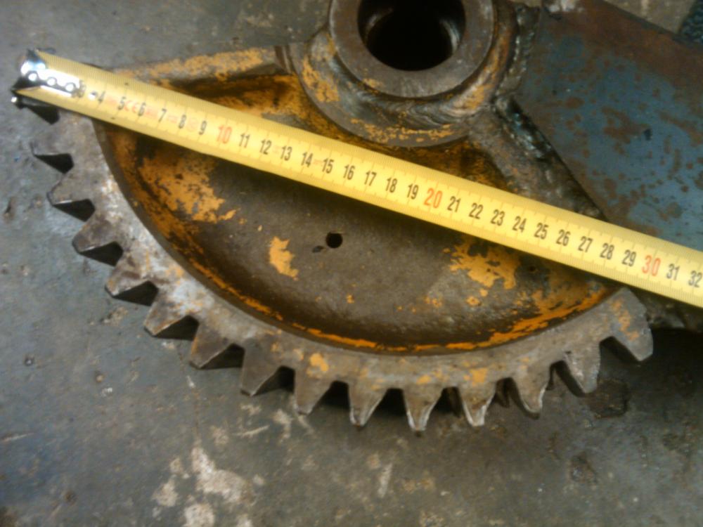

ich habe das Schwenkwerk vom Klaus Kran 203 zerlegt - im Anhang einige Bilder.
Bemerkenswert ist , daß der Halbmond im vorderen Bereich ( Ablageposition / Ende Schwenkbereich rechts) und nicht im Arbeitsbereich stark angenutzt ist.
Frage an die Gemeinschaft: Kann man diesen Zahnkranz aufschweißen und neu ausfräsen ? Wer macht so etwas?
MFG Wolfgang

Hallo Wolfgang,
danke für die Bilder. Ganz schön kariös!
Soweit ich bisher erkennen konnte sehen bei meinem HK1A die Zähne besser aus. Trotzdem gibt es große Lose. Hat das zentrale Zahnrad eine Passfederverbindung, die ausgeschlagen sein könnte?
In der Ablageposition könnte der Verschleiß durch die Fahrzeugbewegungen während der Fahrt bedingt sein und am Ende des Mondes wegen der ausgesparten Zähne?
