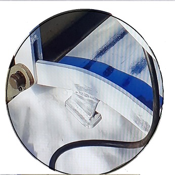

Hallo Rolf,
doch eswurden Ventile ab Werk verbaut:
https://www.unimog-community.de/phpBB3/ ... en#p506152
Markus
