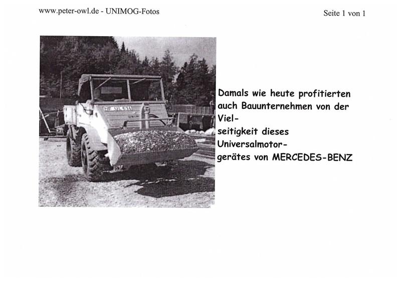

Lasst euch nicht täuschen, die Mulde ist nicht symmetrisch vor dem Fahrzeug montiert, sondern zu einer Seite verschoben.
Wundert mich, dass diese Unterlagen noch vorhanden sein sollen, vieles andere mit größerer Stückzahl eher nicht. So eine Nachfertigungsaktion würde sich sicher für das Firmen Immage gut machen. Der Preis wird unser Problem sein.

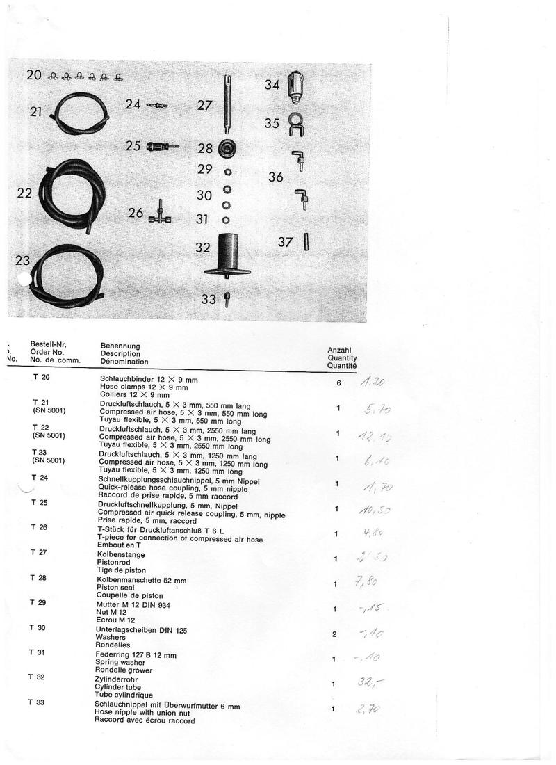

Zur Mulde: sieht aus, als wären dass drei Bleche, eines gewalzt und dann verschweißt, zusätzlich ein paar Aufnahmelaschen an der Mulde. Die Parallelogramme könnte man aus Brennschnitten machen, genauso wie die Koppelstangen.
Hier steht alles mit Zeichnungen oder Mustern. Auf die pneumatische Auslösung habe ich bisher nicht geachtet.

Also die pneumatische Ansteuerung und die Luftversorgung über Abgriff an dem Doppeldruckmanometer ist mir von der Straßenwassersprenganlage bekannt. Der auslöseknopf sieht wie bei den Frontladern aus.
Ob man die Mulde zugekauft hat? Oder selber gebrannt und geschweißt?
