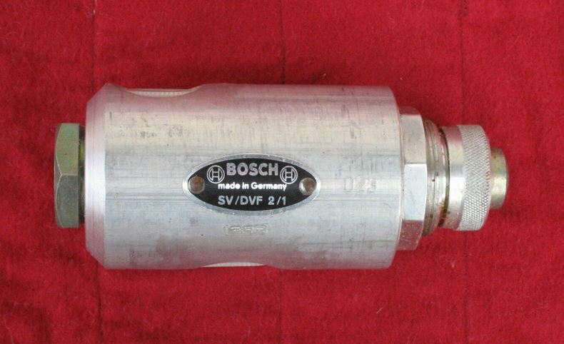

wer sich schon mal das Bosch Druckluftventil SV / DVF 2/1 zum Betätigen der Mulde besorgen möchte, bei ebay-kleinanzeigen wird zur Zeit eins (sehr teuer) angeboten.
https://www.ebay-kleinanzeigen.de/s-anz ... 9-223-2693
Viele Grüße
Wilfried
