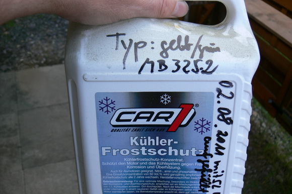

ich habe heute mein Thermostatgehäuse ( 3 Wege Version von Mogparts) auseinandergenommen, um im Ventilteller die Entlüftungsbohrung zu bohren.
Dabei kam folgendes zum Vorschein: siehe die Fotos.
Es ist eine gelartige kugelförmige Masse.
Hat jemand für dies Phänomen eine Erklärung?
Als Anmerkung: Die Kühlflüssigkeit hatte ich letztes Jahr im August aufgefüllt, um den Motor probelaufen zu lassen.
Vor ca. 2 Monaten habe ich die Flüssigkeit abgelassen, um einen neuen Kühler einzubauen.
Viele Grüße
Ralf
#388437
Hallo Ralf,
Befo MB325.2 enthält nur zwei Mittel ein- und desselben Herstellers. Normalerweise würde ich MB325.0 heranziehen, in der auch GLYSANTIN G05 enthalten ist.
Welches Material für die Nachfertigung des Gehäuses von MOGPARTS bzw. seinem Zulieferer gewählt wurde, ist mir nicht bekannt. Aber es sieht so aus, als läge da eine Unverträglichkeit vor.
An Deiner Stelle würde ich es zunächst mit Glysantin G05 probieren (vorher gut spülen) und nach gleicher Betriebsdauer wie jetzt wieder prüfen.

Hallo Ralf,
vielleicht hilft es weiter, wenn man der Angabe in Bevo 325.2 nachgeht: "... außer den Baureihen OM 600, M 100 und M200":
Also, was unterscheidet diese Motoren von OM636 und ...?

Hallo Bernd,
wenn das Mittel nach Bevo 325.2 Probleme mit den Motoren "der Baureihen OM 600, M 100 und M200" bereitet, könnte man die Ursachen dafür ermitteln und prüfen, ob sie etwas mit dem Werkstoff des Gehäuses von MogParts zu tun haben könnten.
