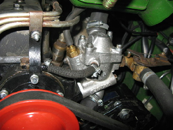

möchte zu meinem Umbau des 3-Wegeventil berichten.
Die Umbauteile von Mogparts waren alle in Ordnung, ich mußte kein Teil nacharbeiten!!!
Da ich einen Westfalia Mog fahre habe ich mir das Bypassrohr nicht bestellt und es selbst angefertigt.
Mit Cu-Rohr und Fittings 22mm ging das sehr einfach. Ich habe in das Rücklaufrohr vom Kühler einen
Bogen eingelötet und das Bypassrohr angeschossen.
Der Anschluss der Entlüftungsleitung von der Wasserpumpe zum Gehäuse war OK, das Problem ist das kurze Gewinde am Nippel.
Ich habe den Nippel eingeklebt ohne Cu-Dichtung.
Mit dem Dreiwegethermostat ist der Motor viel schneller auf Betriebstemperatur, die Temperarur steigt stedig an und bleibt bei 75°C.

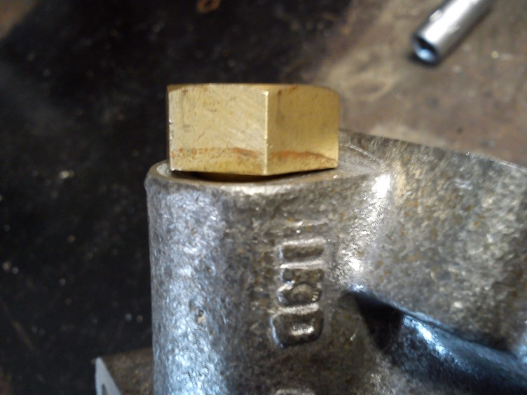

auf dem Foto sieht man wie schräg z.B. die Hülse des Temperaturfühlers zum Gehäuse stand, an eine Abdichtung mittels Kupferring ist so natürlich nicht zu denken.

#493865
oh,hab was vergessen,ich glaube unten am Gehäuse zeigt der schlauchanschluss zu sehr in richtung Motorblock!
kann ich aber nicht überprüfen,hab keinen nachbau hier.
gruss arne(sonst rohr anpassen,ich weiss ist nicht viel platz)

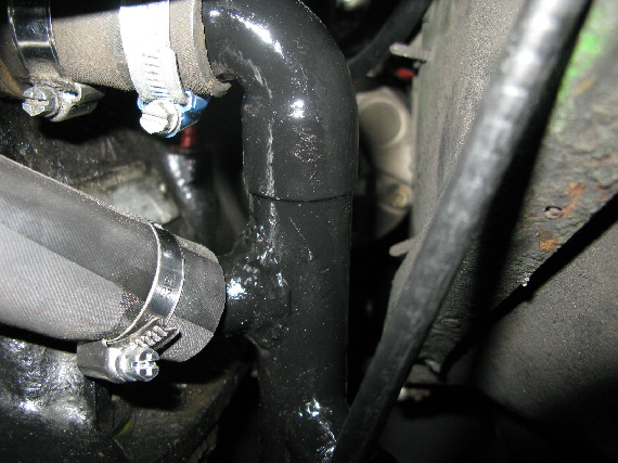

Hallo Johannes,
ich denke du hältst das Rohr falsch herum.
Trotzdem sind nur 1-2 mm Platz, ich hab Orginal 3 Wege Thermostat und Verrohung.
Ich hab den Stehbolzen getauscht und deutlich mehr Platz bekommen.

HAllo Hannes,
Wie ich dir schon gesagt habe ist es wie man es dreht und wendet unpassend... auch wenn ich hier auf dem Foto das Rohr falschrum halte passt es andersrum auch nicht.
Geht das so einfach mit dem stehbolzen? Dann verstell ich doch auch die Position vom Lichtmaschinenspanner... oder nicht?

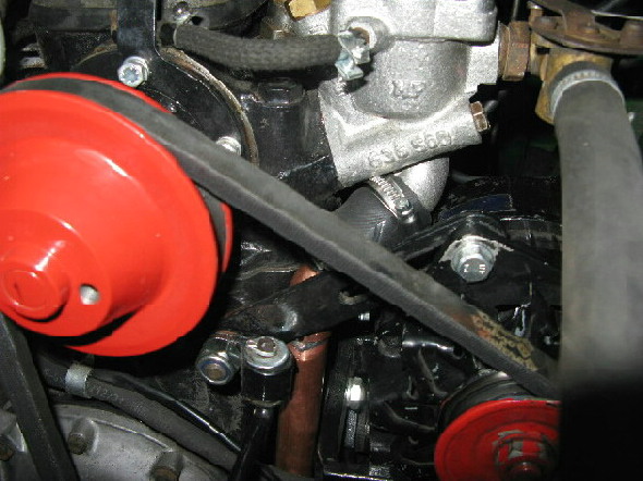

#493921
Hallo Johannes,
Ja und zwar so weit bis du mit dem Flachstahl vor das Auge der Lichtmaschine gehst.
Und ja hattest du gesagt, habe ich mitbekommen und es geht allerdings nur mit 2mm bis gar kein mm Platz.
Deswegen wie ichs dir erzählt hab stehbolzen tauschen Lichtmaschinenhalter versetzen und feddich is die Laube.
@ Arne, ich weiß immernoch nicht wie du das hinbekommen hast, ohne den stehbolzen zu tauschen.
Mir war da zu wenig Platz, wenn sich das Fahrzeug verwindet dann kann das Rohr schon anliegen.
