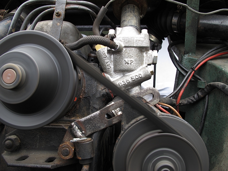

Hallo Freunde,
habe gerade einen Thermostat Umbau an einem 401 vorgenommen.
Zeitaufwand: etwa 6 Stunden
Die kleine Hohlschraube für die Entlüftung am Zylinderkopf über der Wasserpumpe M8x1 ist zugerostet und bricht natürlich ab bei dem Versuch sie zu lösen. Also ausbohren der Reste und Gewinde nachschneiden.
Die Verrohrung im Bereich der Umgehung etwas anpassen (einkürzen) und die Spannstrebe der Lichtmaschine umändern damit das Rohr etwas mehr Platz bekommt.
Im Thermostateinsatz das Luftloch kontrollieren, vorhandene Drossel entfernen.
Neue Schlauchstücke und Schellen einsetzen
Der Kühlwasserdeckel ist auch defekt, durch einen neuen Ersetzen.
Wasser einfüllen und beim Probelauf auf Undichtigkeiten untersuchen.
Abschließend eine Probefahrt mit Belastung.
Alles OK
Jochen

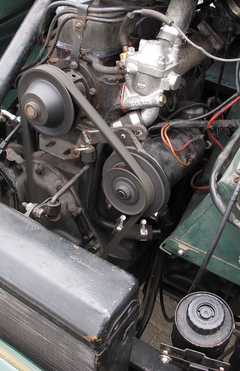

Hallo Sebastian
Das Gewinde hat nur 13 mm Außendurchmesser. Das alte Kugelhähnchen hatte 14 mm
vermutlich hat dein neuer Ablaßhahn ein zölliges Gewinde(1/4"= 12,91-13,12mm), der originale Ablaßhahn aber 14x1,5 metrisch. Das wird nicht passen.
#505226
Ja Helmut, das Gewinde ist M14x1,5.
Ab Mitte der 60er war hier nur noch ein Stopfen DIN 7604 M14x1,5 MS laut E-Teiliste verbaut. Da hatte sich die Verwendung von Kühlerfrostschutz wohl durchesetzt und man hat im Winter das Wasser nicht mehr abgelassen. :D
Markus
#505235
Moin zusammen,
ja, das mit dem zölligen Gewinde habe ich mir auch schon gedacht, denn es passt irgendwie, sitzt aber nicht richtig. Ich habe jetzt einen wie den von Markus abgebildeten Hahn bestellt. Das Kugelhahnprinzip erscheint mir auch "sicherer", als das "Wasserhahnprinzip".
Anbei noch ein Bild vom alten Hahn.
Gruß Sebastian
PS: Könnte mir jemand den Schlauchaußendurchmesser sagen zwischen 3-Wege-Ventil und Vorratsbehälter? Ich will neue Schlauchschellen bestellen, kann aber gerade nicht messen (600 km....).
