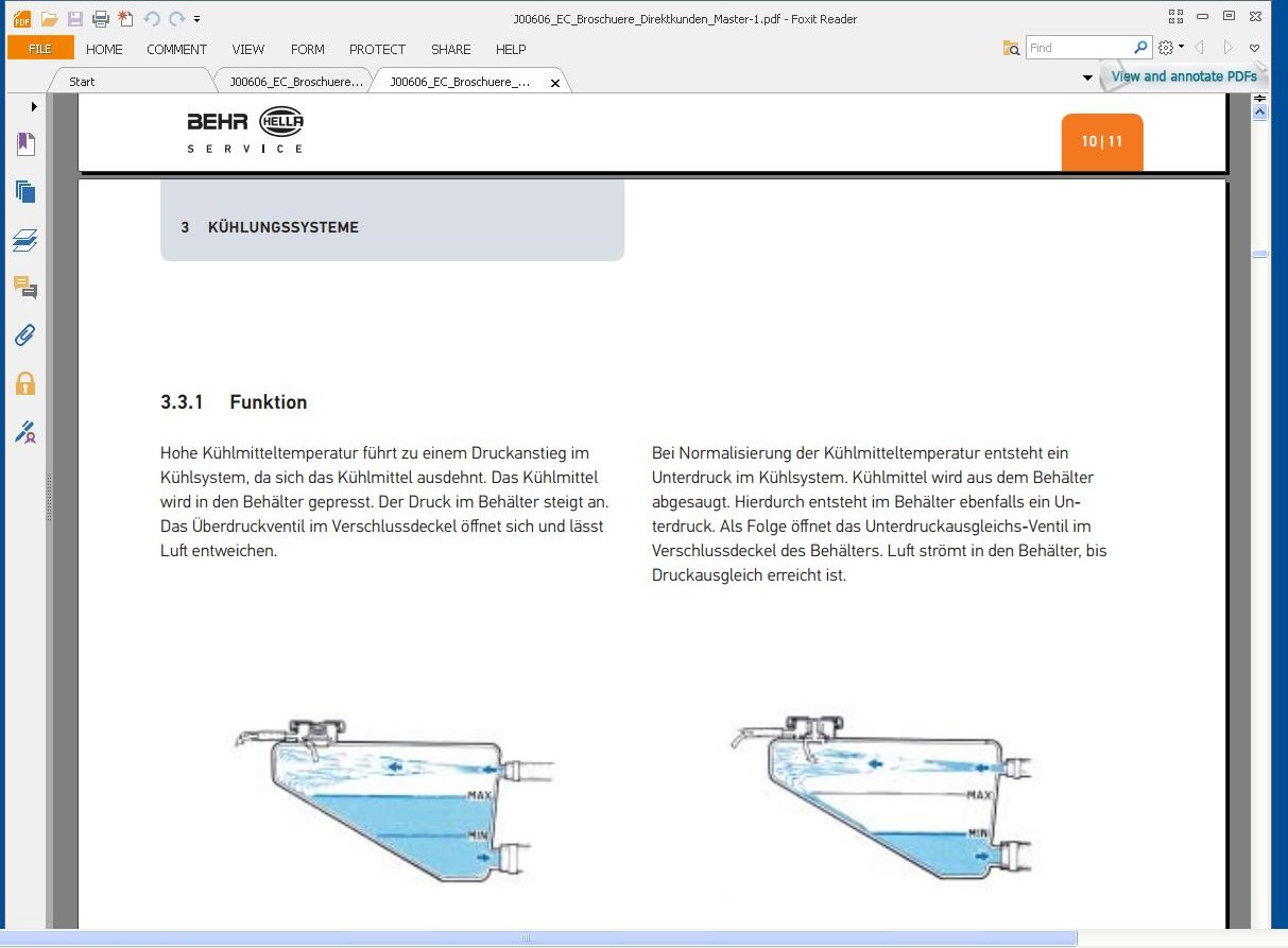

OPTIMOG [i]hydraulikus[/i] hat geschrieben:Eine weitere Funktion ist nicht vorhanden. Unterdruck kann also durchaus entstehen.
haallo, guckst du 3.3.1 Funktion
3780
#494564
Liebe Unimog-Freunde,
EDIT: Helmut hat wohl recht. Die Gummiplatte dichtet einerseits bei Überdruck, kann sich andererseits aber bei Unterdruck so durchbiegen, dass sie undicht wird.
