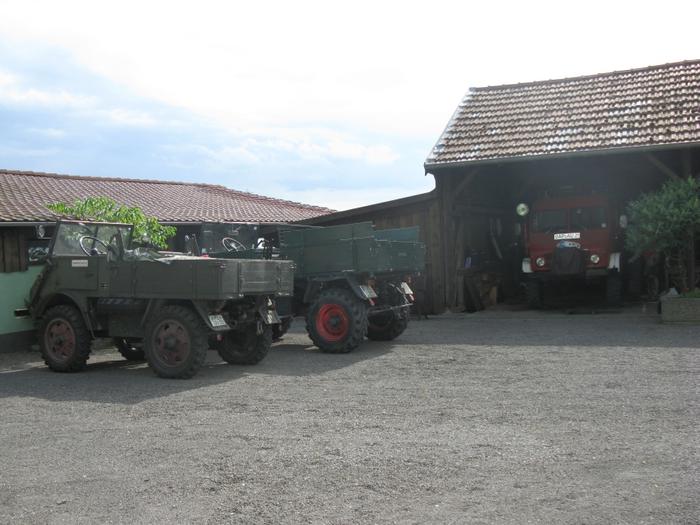

Hallo Freunde,
habe gestern auch einen Abstecher zu Werner und Moritz gemacht um den kleinen Dieseli im Kampf gegen die großen Benziner zu unterstützen.
Der LF 8 von Moritz ist wirklich ein Sahnestück und die Instandsetzungsarbeiten von Moritz sind wirklich tadelos!
Habe auch in Moritz Lager gestöbert und mir einige Neuteile für meine 411er gesichert.
Dieseli , 411 und LF8
Werner und Moritz in Aktion
Viele Grüsse vom Unimogmessi
Jochen
