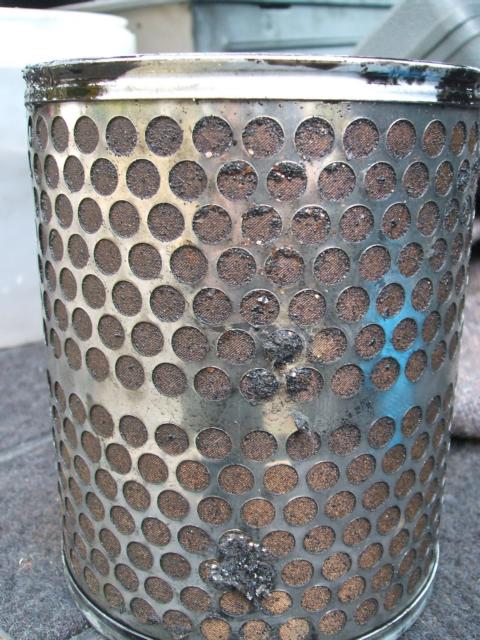

Hallo zusammen
Ich wollte mich mal in das Thema Oelfilter Wechsel bzw. Umbau einklinken.
Hab heut meinen Oelfilter am OM 352 ebenfalls umgebaut.
War aber beim wechseln doch sehr erstaunt. Ich muss sagen, dass es der erste Ölwechsel an diesem Fahrzeug war.
Die angehängten Bilder sind hoffentlich ausagekräftig. An der tiefsten stelle der Olfiltergocke war ne ganze Menge Ölschlamm. Ist das normal und worauf lässt dies schliesen.
Außerdem waren auf dem "Nudelsieb", in einem Bereich ca. 6x 10 cm, lauter kleine kupferfarbenen Späne.
Woher könnten die wohl kommen????
Gruß der Rene
#356691
Hallo Rene,
gesund sieht das nicht aus. Aber als Ursache kommen viele Dinge in Betracht.
Vielleicht hat man nur den Behälter nicht regelmäßig sauber gemacht.
Oder der letzte Ölwechsel liegt schon übermäßig lange zurück.
Bei Verwendung von Einbereichs-Motorölen kann/soll sich Schlamm bilden (bei höher legierten Mehrbereichsölen darf normalerweise keiner entstehen).
Wenn der Schlamm kein Schlamm, sondern eher Pudding ist, könnte es sein, dass mit Pflanzenöl gefahren wurde und die dann erforderlichen verkürzten Ölwechselintervalle nicht eingehalten wurden.
#356725
Hallo Rene,
den gezeigten Ölschlamm führe ich auf zu lange Ölwechselintervalle und- oder -minderwertiges Öl zurück.
Die Rückstände am Sieb lassen sich optisch, ohne `Fingerprobe`, nicht beurteilen. Das können auch Putzlappenreste sein.
Ich würde Dir empfehlen, den Ventildeckel abzunehmen, dann siehst Du, ob der Motor sauber oder verschlammt ist. Bei dieser Gelegenheit lässt sich dann auch gleich das Ventilspiel kontrollieren.
@ Christoph: Bei dem gezeigten Ölschlamm kann eine Polymerisation mit Pflanzenöl allein von der Konsistenz her ausgeschlossen werden.
Eie Anmerkung zum Filterumbau:
Diese Filter mit Sieb im Hauptstrom und Einsatz im Nebenstrom haben ihren Dienst, entsprechende Pflege vorausgesetzt, immer klaglos verrichtet und ein Element im Nebenstrom filtert nun einmal feiner als ein reiner Hauptstromeinsatz.
Gruß Franz

Hallo Rene,
die kupferfarbenen Späne, wenn es denn Kupfer war, können nur aus den Lagerschalen stammen.
Ich empfehle, den Öldruck zu beobachten, heiss im Leerlauf nicht weniger als 0.3bar, und das Öl mindestens noch zweimal kurzfristig zu wechseln zusammen mit dem Filter.
Danach können wir ja nochmal kommunizieren.
Gruss aus dem Bergischen, michael
#382578
Ich melde mich nochmal zu Wort. Das Motorenöl habe ich nochmals gewechselt und habe dabei keinerlei Metallabrieb finden können. Die oben gezeigten Bilder spiegel wohl den schlechten Wartungszustand wieder.
Dies hat sich auch beim wechsel des Getriebeöles gezeigt, das Öl war tiefschwarz. Woher kommt das?
Kann dies ausschlaggebend dafür sein, dass sich der dritte Gang meines Fahrzeuges nur sehr schlecht einlegen lässt?
(im Stand und im Fahrbetrieb/ Sechsgang G- Getriebe/ 11600 Km)
Gruß der Rene
