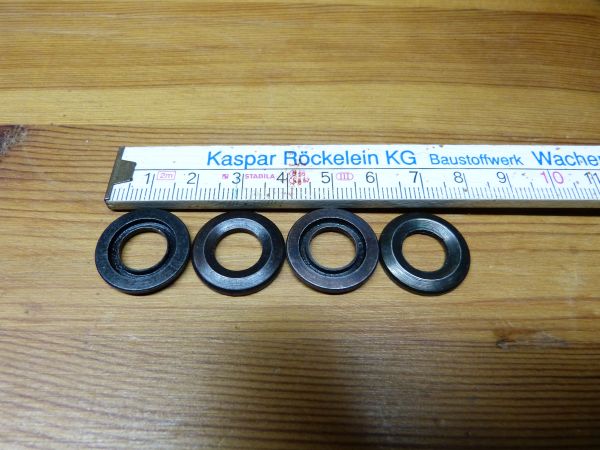

bin der Stefan und komme vom Bodensee. Lese schon länger hier mit und hoffe ihr könnt mir bei meiner Frage helfen!
Und zwar habe ich meinen Motor komplett überholt. In der Vorkammer sind vorher kleine Plättchen verbaut gewesen, die den Vorkammer-Ausgang etwas reduzieren. Beim Dichtungssatz waren nun andere Dichtugen für die Einspritzdüsen dabei.
https://picload.org/view/daapiwrw/8d9c7 ... 9.jpg.html
Nun die Frage, gehören beide hinein oder nur die „größere“?
Vielen Dank schonmal
Stefan

Leider kann ich Deinem Foto nicht entnehmen, welche Dichtung Du meinst.

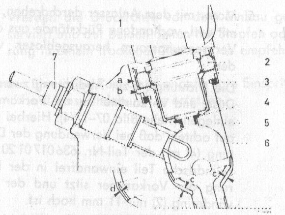

Jedenfalls wird die Einspritzdüse (Düsenhalter) über das Wärmeschutzplättchen (4) gegenüber der Vorkammer abgedichtet und die Vorkammer über eine Dichtung (3) gegenüber dem Zylinderkopf.

Also die Nummer 4 vom Schnittbild habe ich verbaut, die ist ja in die Vorkammer gepresst.
Die Dichtungen von deinem Bild habe ich ebenfalls und auch verbaut, diese sehe ich im Schnittbild aber nicht genau.
Gehören nun beide rein oder nur die die auf deinem zweiten Bild zu sehen sind?

das zweite Foto zeigt die 4 Wärmeschutzplättchen (4).

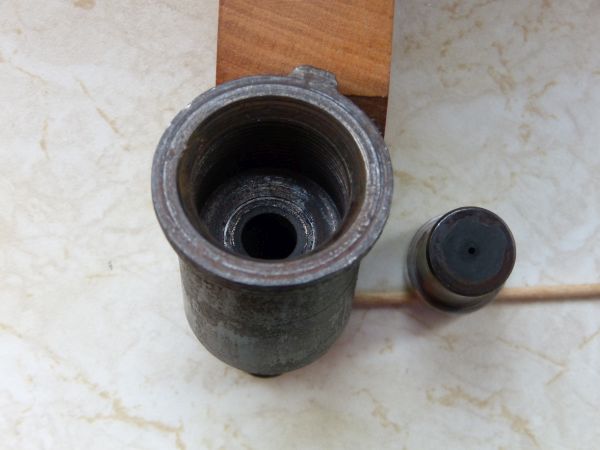

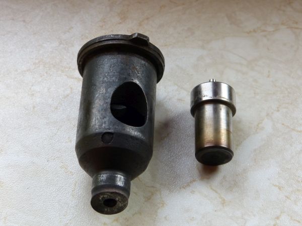

mir scheinen beide Vorkammern gleich zu sein, egal welches Plättschen montiert wird. Leider habe ich das kleinere eingepresste nicht aus der Vorlammer bekommen um den Duchmesser der Bohrug im Absatz zu messen.
Nur der Düsenstock ist wohl unterschiedlich tief eingeschraubt, weil das größere Plättchen auf dem Absatz in der Vorkamer aufliegt, während das kleine in die Bohrung eingepresst ist.
