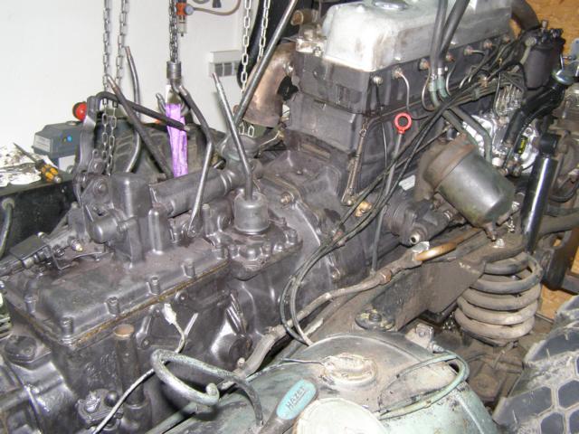

Hallo mal wieder,
nun ist bereits März, die Getriebeoperation dauert schon anderthalb Monate. Es wird Zeit, daß ich fertig werde. Ich möchte unbedingt wieder fahren können.

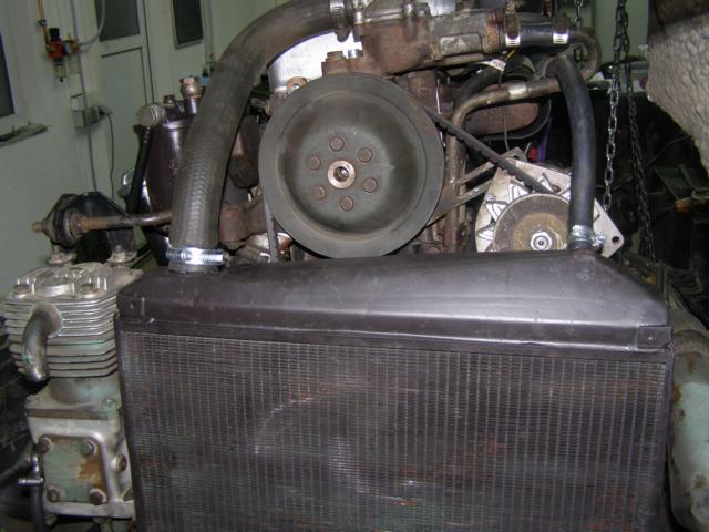

Zunächst wurde heute der gereinigte und lackierte Kühler wieder eingebaut. Er ist lange nicht so schön geworden, wie der von Volker, aber besser als er vorher aussah.

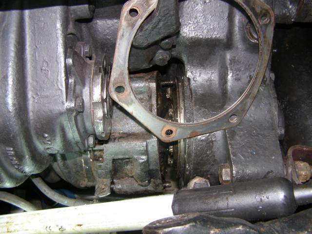

Dann gings an die Montage der Schubrohre. Schon der Ausbau der Rohre war eine ziemliche Fummelei. Die Remontage ist ätzend. Das Schubrohr muß zunächst vom Getriebe weggezogen werden (mit Kettenzug). Hierdurch entsteht zwischen dem Getriebeabgangsflansch und dem Schubkugelgehäuse ein Abstand von 4-5 cm. Das muß reichen, um die Kardanwelle, welche im Schubrohr verläuft, mit dem Abtriebsflansch am Getriebe zu verschrauben. Leider ist alles im Schubkugelgehäuse extrem schmierig. Es ist also eine richtig schmutzige Arbeit. Nachdem die Kardanwelle mit dem Getriebe verschraubt ist, müssen drei Schraubensicherungsbleche so verformt werden, dass sich die Flanschschrauben nicht mehr lösen können. Anschliessend wird das Schubkugelgehäuse mit dem Getriebe verschraubt.
Nachdem das alles beim hinteren Abtrieb leidlich geklappt hatte, wollte ich noch den vorderen montieren. Nachdem die Kardanwelle fest war, bemerkte ich allerdings, dass ich vergessen hatte, die Distanzbleche einzubauen. Diese Bleche dienen zum Einstellen des Schubkugelspieles. Lässt man sie weg, oder baut man zu wenig ein, verschleisst die Schubkugel stark. Für heute hab ich also die Nase voll. Morgen muss die Kardanwelle wieder ab, die Bleche rein, und alles noch mal montieren.
Dann bleiben immer noch einige Restarbeiten. Insgeheim hatte ich gehofft, vielleicht am Sonntag eine Runde drehen zu können, aber ich glaube, das wird nichts.
Ich hatte ja schon geschieben, dass ich noch ein neues Auspuffrohr anfertigen möchte. Hierzu stelle ich mir folgende Frage.
Der Krümmer, welcher am Zylinderkopf befestigt ist, war an der hinteren Seite locker. Ferner war der hinterste Stehbolzen abgerissen. Ich musste ihn ausbohren.
Nun überlege ich mir, dass das doch so eigentlich nicht funktionieren kann. Der Motor ist über Gummilager beweglich gelagert. Der Auspufftopf sitzt fest am Rahmen verschraubt.
Dazwischen verläuft das Auspuffrohr, welches Krümmer und Auspuff starr verbindet. Das kann doch nicht halten. Die Motorbewegungen dürften vom Auspuffrohr nicht ausgeglichen werden. Irgendwo muss das abreissen. Ich möchte deshalb irgendwo im Rohr einen Dehnungsausgleich einbauen. Wie seht ihr das ?

Motor und Getriebe im montierten Zustand

hinteres Schubkugelgehäuse, wenig Abstand zum Getriebe, Riesenfummelei

vielleicht hat mir heute die nötige Ruhe gefehlt. Keine Ahnung. Das hintere Schubrohr ist aber nun montiert. Die Federn hab ich dazu nicht gelockert. Das hätte ich vorher wissen müssen.
Beim vordern Schubrohr hab ich nun die Scheiben vergessen.
Was ich vorne wie hinten schwierig fand, war das Ausrichten des Schubrohres fluchtend zum Getriebe. Einerseits muss man es zurückziehen. Dabei geriet das Schubrohr aus der Flucht heraus, da ich den Flaschenzug nicht mittig an der Achse ansetzen konnte. Ich musste das Schubrohr also zusätzlich zur Seite ziehen. Ausserdem muß die Höhenlage stimmen. Das liess sich mít einem Wagenheber justieren. Dann muß die Kardanwelle in den Abtriebsflansch vom Getriebe einrasten. Dazum muss man ein Hinterrad freiheben, damit man die Welle verdrehen kann.
Ich fand das alles ziemlich schwierig, möchte fast sagen, es war die schwierigste Aktion der ganzen Operation.

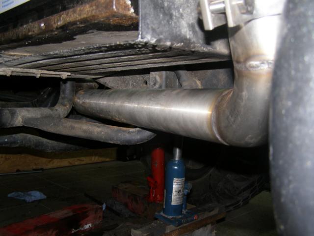

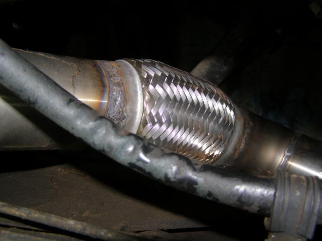

Gestern und heute wurden weitere Arbeiten rund um Getriebe und Motor ausgeführt. Die beiden Zapfwellen wurden wieder am Getriebe befestigt, Getriebeöl wurde eingefüllt, ebenso das Kühlwasser. Ausserdem wurde an Vorder- und Hinterachse je eine Achsstreben wieder befestigt. Diese mussten gelöst werden, um die Achsen weg vom Getriebe ziehen zu können.
Viel Zeit hat der Neubau des Auspuffrohres gekostet. Das obere Rohrstück, welches am Krümmer befestigt wird, wurde erhalten. Hieran wurde der Auspuff aus VA-Rohr Durchmesser 70mm, zwei Bögen (mussten zurechtgeschnitten werden), und einem Schwingungsdämpfer neu aufgebaut. Das Auspuffrohr mündet am alten Blechschalldämpfer. Diesen möchte ich irgendwann auch gegen eine VA-Variante austauschen.
Ferner waren noch Kleinigkeiten zu erledigen. Eine Druckluftleitung zu den Differentialsperren war mir abgerissen, die Tachowelle musste wieder angeschlossen werden.
Nun müsste ich eigentlich soweit sein, daß das Fahrerhaus wieder zurückgekippt werden kann. Das kommt morgen an die Reihe. Danach wirds spannend.
Gruss,
Rüdiger

etwas eng, da das VA-Rohr dicker als das originale Auspuffrohr ist
der Schwingungsdämpfer im Auspuffrohr

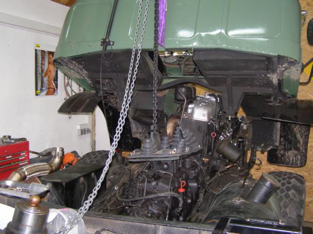

gestern abend hörte ich im Radio einen Country-Song. Titel "On the road again...". Das ging mir nicht mehr aus dem Kopf.
Also hab ich heute nach Feierabend die letzen Schritte der "Operation Getriebe" getan. Das Fahrerhaus wurde abgesenkt. Die Schritte hierzu hatte ich schon öfter absolviert, hab sie mittlerweile im Kopf. Allerdings wurde ich immer nervöser. Zwischendurch, beim Montieren des Kardangelenkes der Lenkung an der Lenkpumpe fiel mir eine Telefonzange in die Tiefe des Motorraumes. Zehn Minuten hab ich gebraucht, um sie da wieder rauszubekommen. Sie hatte sich zwischenzeitlich weit geöffnet und krallte sich mit ihren zwei Griffen und den zwei Spitzen immer mehr fest. Kurzzeitig überlegte ich, ob sie da bleiben soll wo sie steckt. Aber irgendwann war auch dieses Problem gelöst.
Dann noch den Ansaugluftschlauch, den Luftpresserschlauch, das Fahrerhaus vorn und hinten festschrauben (nicht vergessen !!!), Auspuff anschliessen, Rundumkennleuchte anschliessen, Batterie anklemmen, grob alles in der Garage beiseiteräumen, was irgendwie beim herausfahren hindern könnte…
Was ist das für ein Gummiteil ? Mist, eines der vier hinteren Lagergummis für den Getriebehalter hab ich vergessen einzubauen. Egal. Das ist jetzt nicht so schlimm, kann ich später noch reinbauen.
Ich will jetzt fahren. Gut, den ölverschmierten Pullover, der mich seit acht Wochen begleitet, leg ich vorher noch ab, sonst sind die Sitze versaut. Jetzt geht’s los.
Motor starten. Er läuft auf Anhieb, aber das hatte ich ja schon getestet. Kupplung treten. Erste Überraschung, das geht sehr leicht. Früher musste ich mich fast draufstellen, heute geht es so leicht wie beim PKW. Gang einlegen und raus aus der Garage. Dann erstmal draussen anhalten, aussteigen, kontrollieren, ob irgendwo was rausläuft. So wies aussieht ist alles dicht, also vorsichtig losfahren, alles im ersten Gang. Auf der Strasse werde ich dann mutiger und probiere die Gänge durch. In der grossen Gruppe der Gänge 3, 4, 5 und 6 finde ich mich erstmal überhaupt nicht zurecht. Alles ist irgendwie anders. Die Gänge 3,4 und 5,6 liegen sehr nah beieinander. Da muss ich mich erst wieder dran gewöhnen. Nach einigem Probieren klappt das wieder und ich kann fahren. Mir dröhnen die Ohren, da die innere Motorabdeckung und die Motorhaube noch fehlen. Ich möchte hören, ob es ungewöhnliche Geräusche gibt, aber das ist zu laut. Also fahre ich erstmal wieder zurück und hole eine Mickeymaus für die Ohren. Dann geht’s weiter. 20 Testkilometer wurden absolviert.
Meine ersten Beobachtungen sind:
- alle Gänge lassen sich schalten
- die synchronisierten Gänge funktionieren wieder tadellos, ohne Geräusche
- das Vorschaltgetriebe lässt sich ohne Geräusch zu und abschalten, der Hebel lässt sich wieder ohne Gewaltanwendung zurückstellen
- der Motor pumpt etwas im Standgas (hab ich schon oft bei LKW-Motoren gehört, war aber vorher nicht so deutlich, woran kann das liegen ?)
- das Getriebe schaltet sich insgesamt relativ schwer, liegt vielleicht an den neuen Tellerfedern und Kugeln
- die Kupplung lässt sich leicht treten und kuppelt seidenweich ein
- die Gänge 3,4 und 5,6 liegen relativ nah beieinander
- der Wechsel in die Gänge 1,2 geht relativ schwer
- Öldruck liegt bei 2,8 bar im Standgas
- gefühlt fahre ich einen anderen Unimog als früher, er hört und fühlt sich neu an
Ich würde also vorsichtig sagen, die Aktion war ein Erfolg. Morgen probiere ich bei Tageslicht alles noch mal genauer aus, mache eine größere Tour. Ich bin auch gespannt, ob alles dicht ist, ob irgendwo Tropfen hängen. Dann meld ich mich noch mal.
Bis dann erstmal,
Gruss,
Rüdiger

Fahrerhaus absenken
Fahrerhaus absenken
