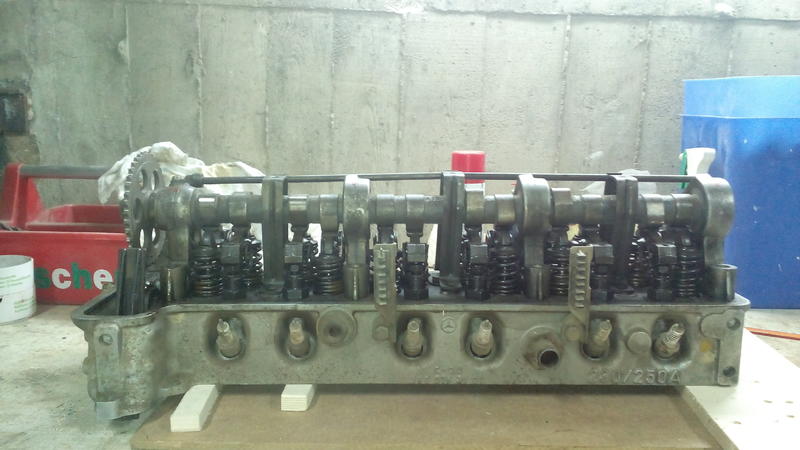

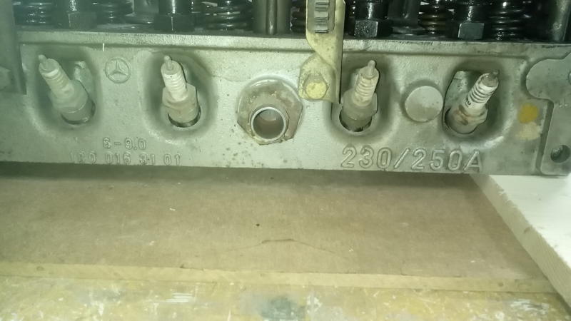

Der Zufall (oder ebay) wollte es, das ich günstig an einen 230/250A Kopf mit 9.0 Verdichtung gekommen bin.
Ich plane den Kopf im Frühjahr zu wechseln, das gibt mir die Möglichkeit mich in Ruhe um alles kümmern zu können.
Erst wollte ich das gute Stück erstmal ruhen lassen, es ist ja noch genug Zeit, aber es lockt ja den schon etwas :D !
Nun bin ich am abrüsten des Kopfes um ihn zum Planen zu bringen. Er bekommt neue Ventilschaftdichtungen, ich check die Ventile und schleif sie neu ein.
Zum planen muss allerdings die Gleitschiene raus.
Jetzt die erste Frage. Wie habt ihr das ohne MB Bolzenauszieher hemacht?
Ich kann es mir zwar schon denken ABER fragen kostet weniger als durch Schaden klug zu werden.

Zum Planen sollten da das Spannrad und die Kugelbolzen der Schwinghebellagerung auch raus?

Zum Thema Gleitschiene; da hab ich mit einer Schraube selber einen Auszieher gebastelt, geht mit primitiven Mitteln.
Hast du denn schon bedacht wie du den Wasserstutzen am ZK links hinten dicht bekommst? Normal muß der gegen einen
Blindstopfen getauscht werden, nur bekommste den im ausgebauten Zustand nicht raus, evt. wenn der Kopf drauf ist :roll: . An meinem ging der um Verre..en nicht ab, hab ihn mit einem Schlauchstück und einem Blindstopfen (Schraube)
abgedichtet. haste schon ne Kopfdichtung vom 230er besorgt?

ob dien Kugelbolzen der Schwinghebellagerung raus müssen weis Dein Planfräser. Manche bauen unter, andere wollen den Kopf nur einfach auf die Fräse pratzen.

Welche Ventilfederspanner hat sich als genügend stabil erwiesen?
Hab jetzt 2 Stück vernichtet - muss erstmal nachkaufen.
Ja, lacht mich mal aus- wer den Schaden hat. :party
Aber die Federn sind scheinbar etwas straffer als mitlerweile üblich.
Von Hazet der 792-1 ist, denke ich, auch zu schwach von der Konstrucktion her.
Also sagt mir mal bitte welche, jetzt käuflich erwerbbare Spanner ihr nehmt.

eine Ständerbohrmaschine nehmen oder eine einfache Hebelkonstruktion und eine aufgeflexte lange Ratschnuß, schon geht's.
