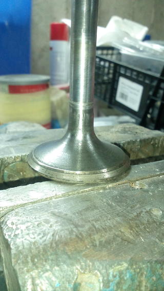

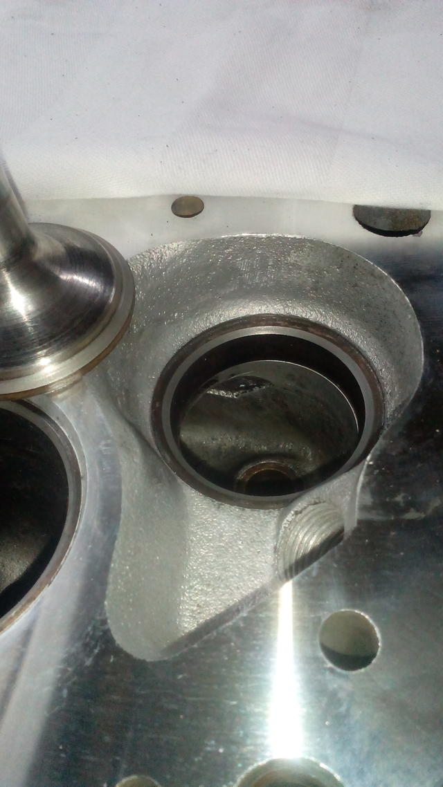

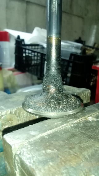

Hallo.
Die Ventilteller saßen ja auf der Einlaßseite Bomben fest. :fluch
So fertig. Ventile raus und gereinigt. Nach dem planen will ich die Ventile läppen. Neue Schaftdichtungen bau ich nach dem planen und dem läppen der Ventile als lestes ein.
Hab mir zum planen die Firma: http://www.bamotec.de/index.php?id=86
ausgekuckt. Bevor ich die kontaktiere, gibt es Vorschläge?
MfG
Marcus

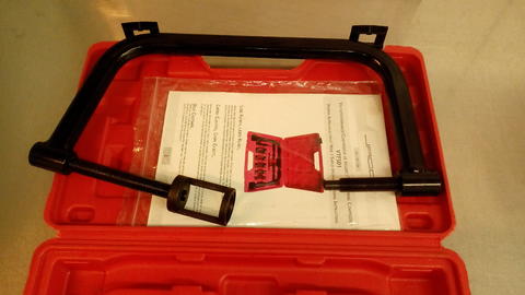

es ist nie ratsam eine angefangene Arbeit so lange liegen zu lassen. Ich war aber die Jahre mit dem "Englischen Patienten" völlig ausgelastet.
Aber ich möchte diesen Beitrag nur noch beenden.
Erst richtig Vorwärts ist es gegangen weil ich die Lager der Lima nachfetten wollte und ich den Kühler mit ausgebaut hatte - weil mir das zu viel Fummelei war. Da hab ich mich endlich durch gerungen gleich alles fertig zu machen. Zum Leidwesen meiner Frau. :cry:
Ich musste schon wieder viel blöd rumfragen weil mir doch einiges entfallen war. Aber alle Teile die zu hause Rumlagen muss mein jüngeres Ich scheinbar richtig gekauft haben. :oops:
Dank der Hilfe und der Suchfunktion hat alles ganz gut geklappt. Weil ich nur am Wochenende 2-3h zum Schrauben gekommen bin, hat es länger gedauert.
Ich hatte mir einen Kopf gemacht wegen der zusätzlichen Kühlkanäle aber in einem angebotenen M180 230.6 Motorblock sind diese auch nicht vorhanden. Vielleicht hilft das mal jemanden. (neuer Kopf & alte Dichtung)
Da der Schlüssel von Hazet zum Teil für schwindelerregende Werte den Besitzer wechselt oder gar nicht zu bekommen ist hab ich mal eine Preiswerte Lösung ausprobiert. Ein 14er Hahnenfuß oder Krähenfuß mit Verlängerung + 2min mit der Flex passend gemacht für 11€ - funktioniert butterweich. Mit dem Maulschlüssel ging hier gar nix bzw. kappelte mein 14er.
Probelauf mit dem org. Zündverteiler ist erfolgt und ZK Schrauben nochmals nachgezogen.
Nächste Woche kommt der andere Zündverteiler von Laubtec zurück.
:party
