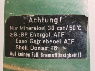

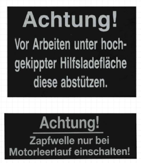

ich beschäftige mich zur Zeit damit sämtliche schwarze Aufkleber, welche es am 411 gab, zu rekonstruieren und später auch nachfertigen zu lassen. Aufkleber für Hydraulikbetätigung, Hydraulikölbehälter, Schaltschema und Kriechganggetriebe sind bereits erstellt. Allerdings benötige ich für folgende beiden Aufkleber noch originale Vorlagen.
Ein Foto oder oder die Angabe der Außenmaße würde schon reichen. Zudem wäre ein Bild von der Postition am Unimog sehr hilfreich.
Außerdem suche ich noch die genauen Außenmaße dieses Aufklebers am Inneren der Fahrerhausrückwand:
Es wäre schön wenn jemand die Aufkleber ausmessen könnte oder sogar ein Foto davon macht. Das würde mir sehr helfen.
Vielen Dank!

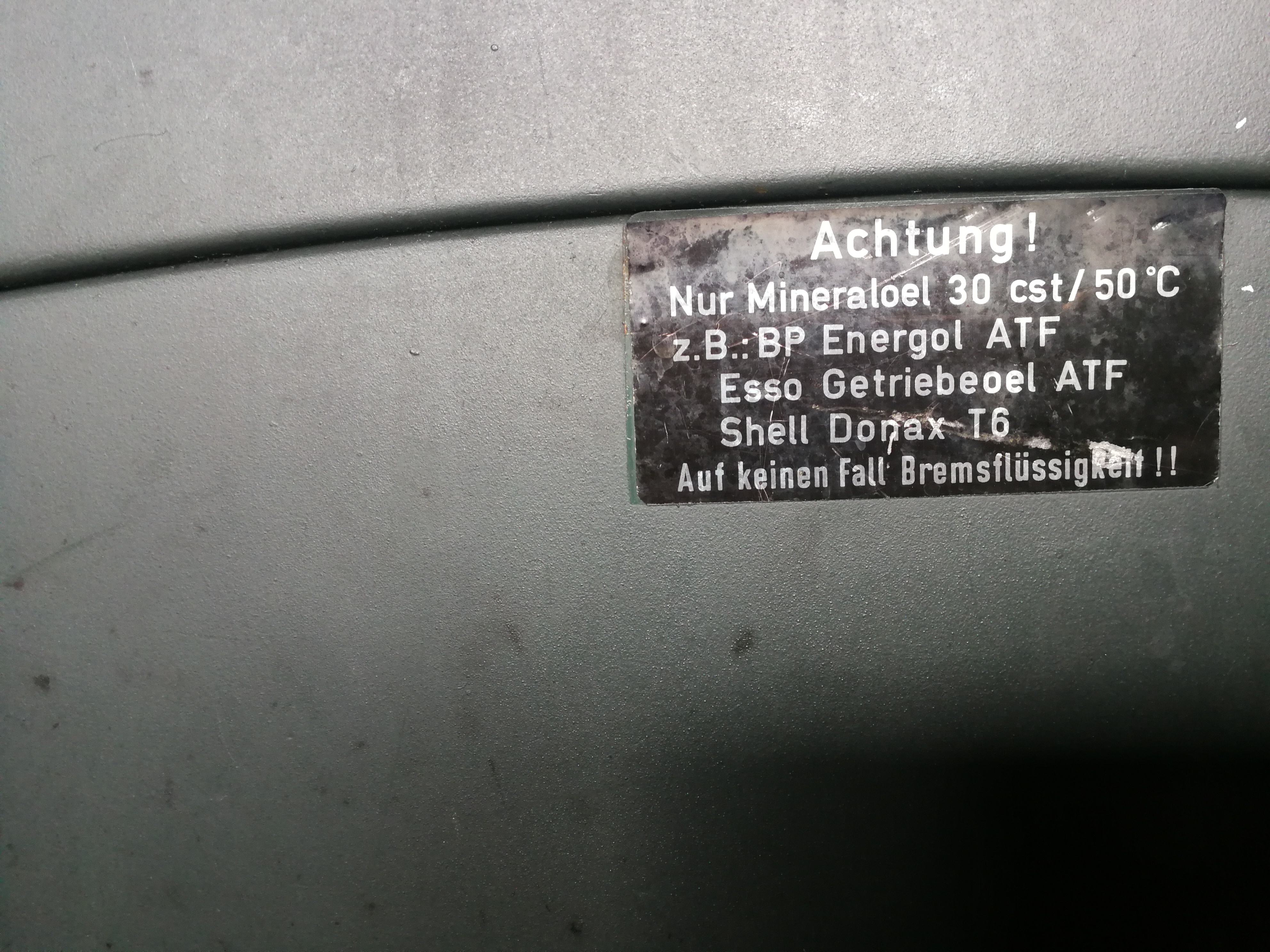

Da es um den Erhalt von Wissen um den 411 geht, unterstütze ich gerne.
Der Aufkleber an der Fahrerhausrückwand ist 80mm x 40mm und für die hydraulische Sperre. Erstaunlicherweise wurde er auch verklebt bei Fahrzeugen mit pneumatischer Sperre. Zumindest in den Anfangsjahren 1963.
ATF 80x40.jpg (3.43 MiB) 2788 mal betrachtet

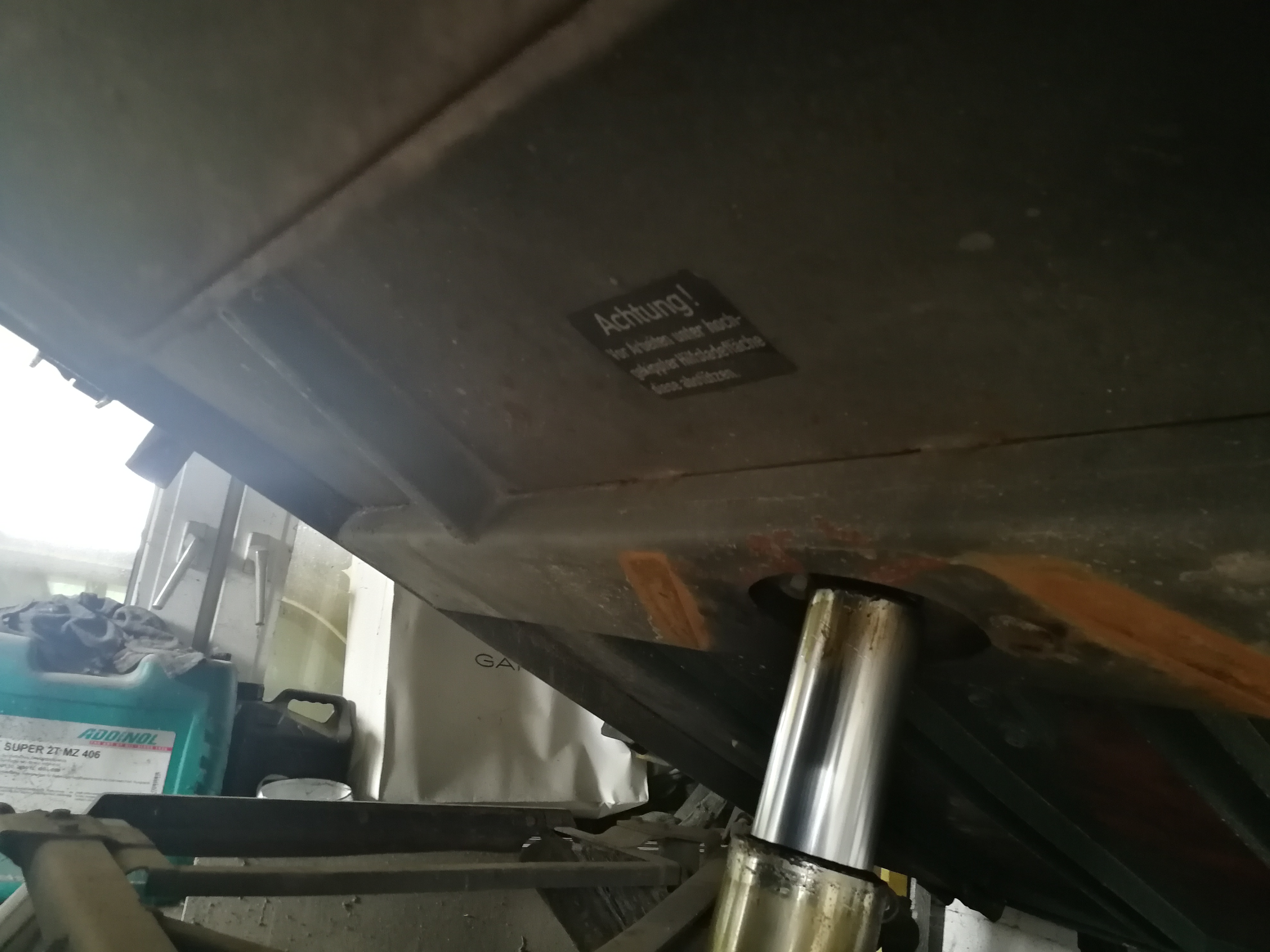

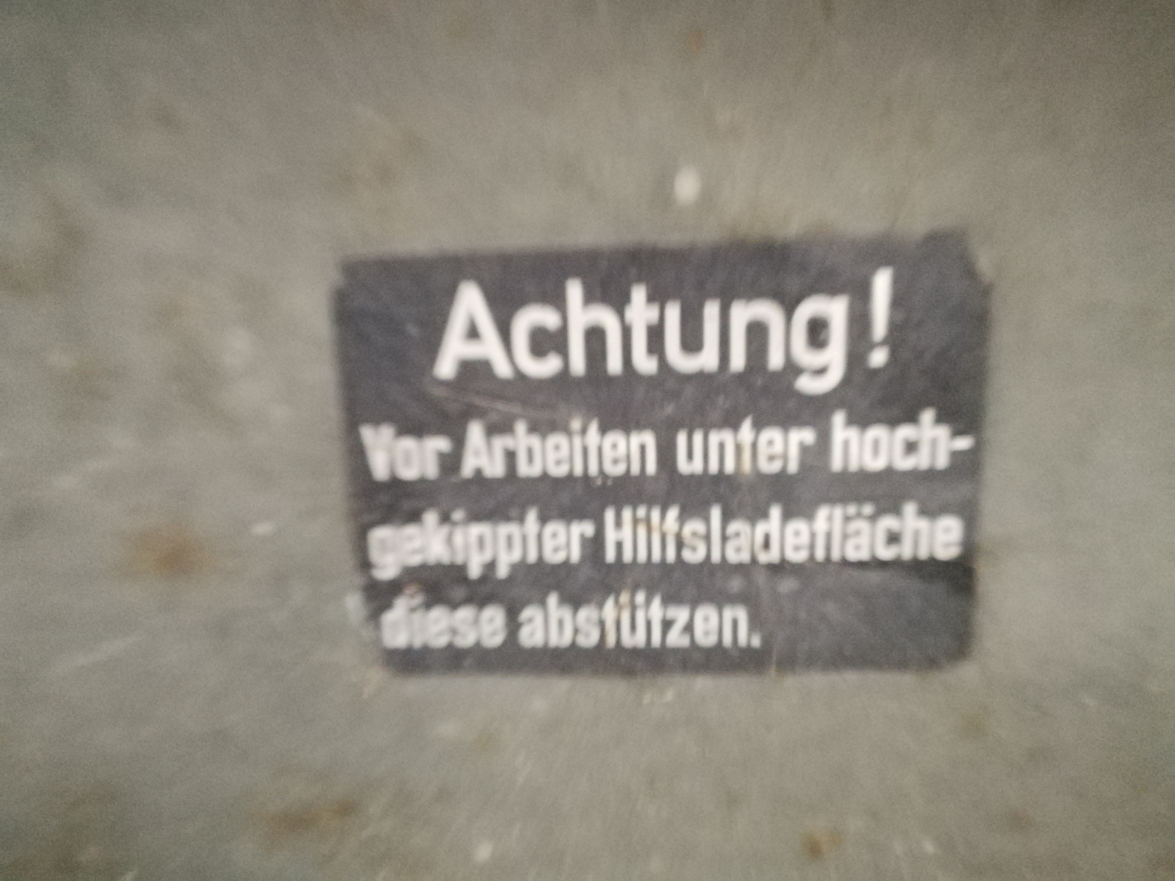

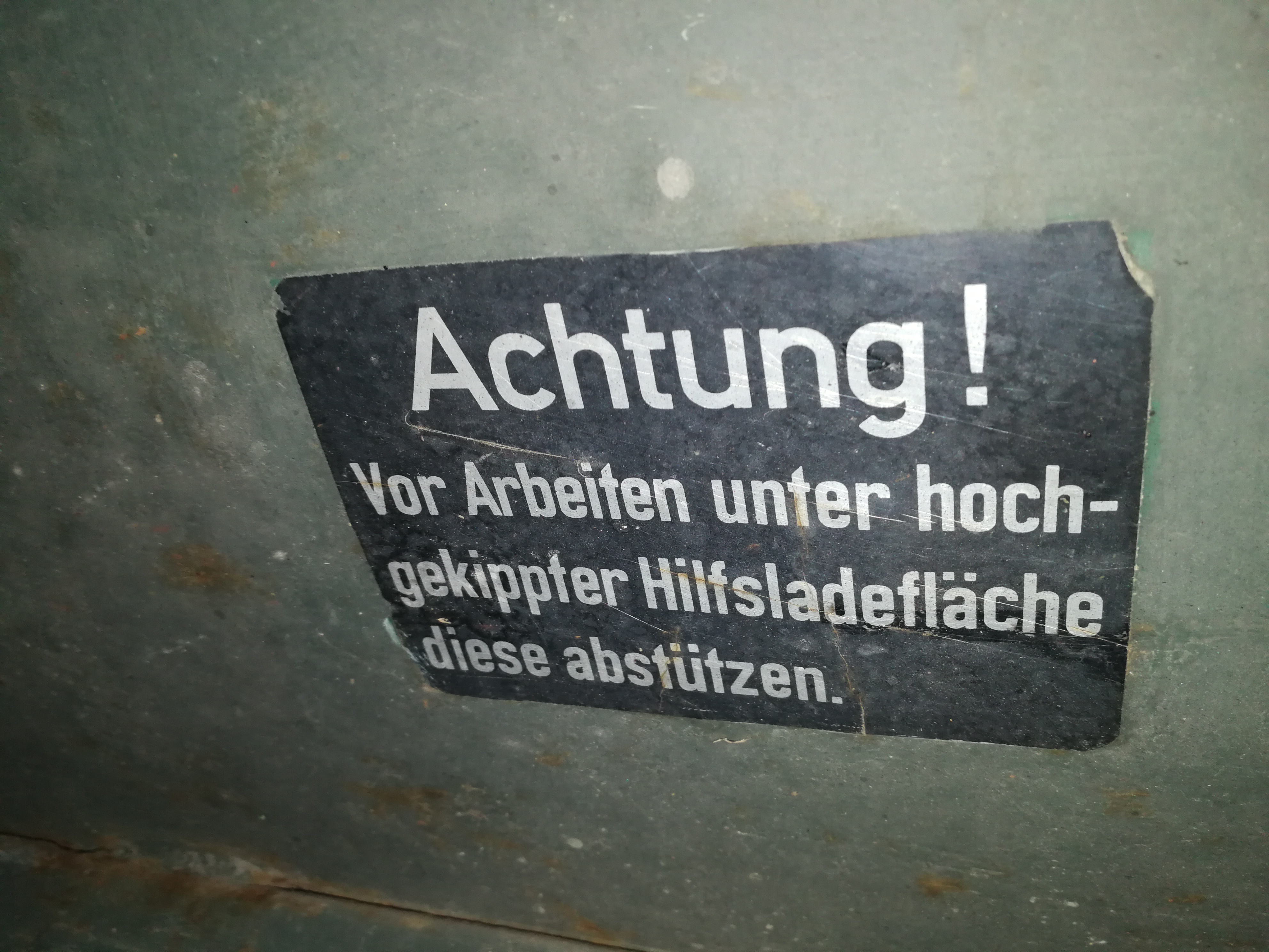

#563113
Der Aufkleber unter der Pritsche ist 115mm x 82mm. Und ebenfalls original ab Werk, obwohl der gar keinen Kippzylinder ab Werk hatte.

Interresant wäre nun wo der Aufkleber bei der langen Pritschen mit vier Streben nach vorne dann sitzt. Bei dieser Pritschenversion gehen die Streben genau dort her wo bei Markus Pritsche der Aufkleber sitzt.

#563177
Hallo Max!
Meine Aufkleber plus die Nachfertigungen habe ich beigefügt.
Der "Achtung..." vom Kipper ist bei mir original 115x84
Daran, wo er sich vor Restauration befand, kann ich mich schlicht nicht erinnern.
Jetzt habe ich den an der Fahrerhausrückwand, wo er auch wirklich zu sehen ist.
Der Zapfwellen-Aufkleber war am 411 nicht vorhanden.
Die Nachfertigungen die mir zur Verfügung stehen weichen von der Vorlage allerdings etwas ab.
Grüße Norbert

auch Danke für deinen Beitag! Leider weichen alle aktuell angebotenen Nachfertigungen von den originalen Aufkleber ab, teilweise sogar mit mehrern Rechtschreibfehlern, katastrophal!
Dies hat mich dazu motivert nun selbst die Aufkleber möglichst originalgetreu zu rekonstruiern.
