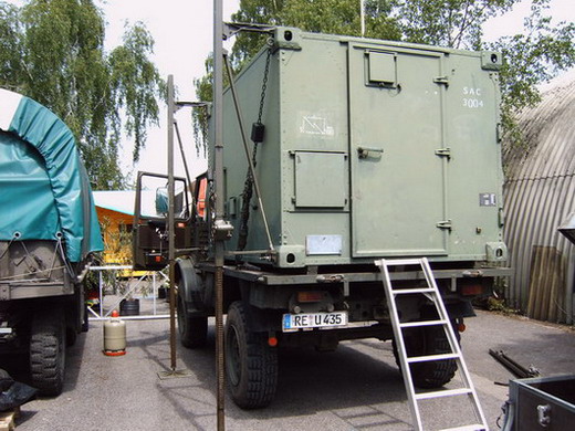

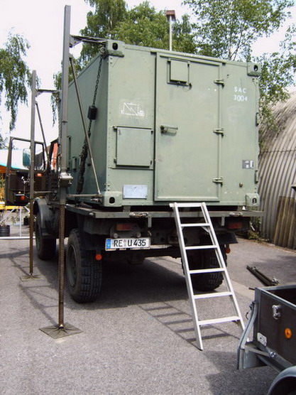

An meinem Shelter war so eine Art Kragarm-Regal montiert (original), welches an der Stirnseite befestigt wird. Darauf werden dann die Stützen bei nichtgebrauch abgelegt. Ich habe das Teil aber abgebaut, weil ich die Stützen da so eh´ nicht alleine raufbekomme.
Zu den Stützen: die obere Strebe zum Shelter lässt sich abnehmen, die untere wird ausgeklappt und dann im Container-lock verschraubt. Dadurch wird das Packmaß der Stützen rduziert.Die ganze Sache wirkt etwas wackelig beim absetzen, weil Querverstrebungen fehlen, ab rund 70 cm würde ich mich aber wohl auch im Shelter aufhalten.
Zum Abnehmen des Shelters ( alleine) brauche ich rund eine Stunde! Bei weiteren fragen könnt Ihr mich unter 0177/6164797 anrufen.
Gruß Dirk
Ich weiß auch wo noch ein Satz Stützen herumliegt, der deutlich unter tausend Euro zu bekommen ist!
