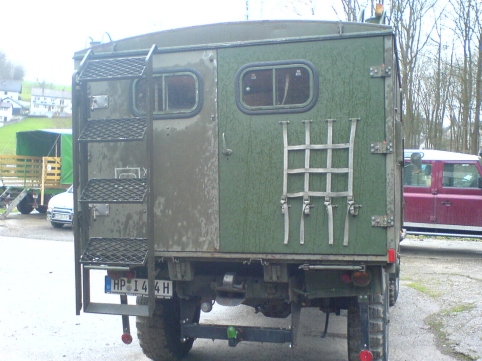

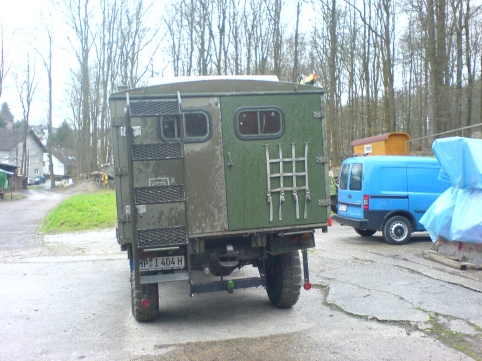

was hast Du rechts hinten für ein "Gestell" auf dem Dach das Fuko´s
Was war mit der hinteren rechten Tür bzw. warum der Farbunterschied?
Habe bei meinem Mog auch diese Türe wechseln müssen, hat der Vorbesitzer verbogen war nicht mehr zu richten sieht von hinten fast gleich aus
:) Bild
#108991
Guten Morgen allerseits!
Die Halterung ist für eine Biertischgarnitur ( 2 Bänke, 1 Tisch ) und wurde von einem der Vorbesitzer montiert.
Die Tür wurde bei meinem auch nachträglich eingebaut, sie gab es als Ersatzteil wahrscheinlich wohl nur noch in dem "neueren" Farbton RAL 6031 wenn ich mich recht entsinne.
