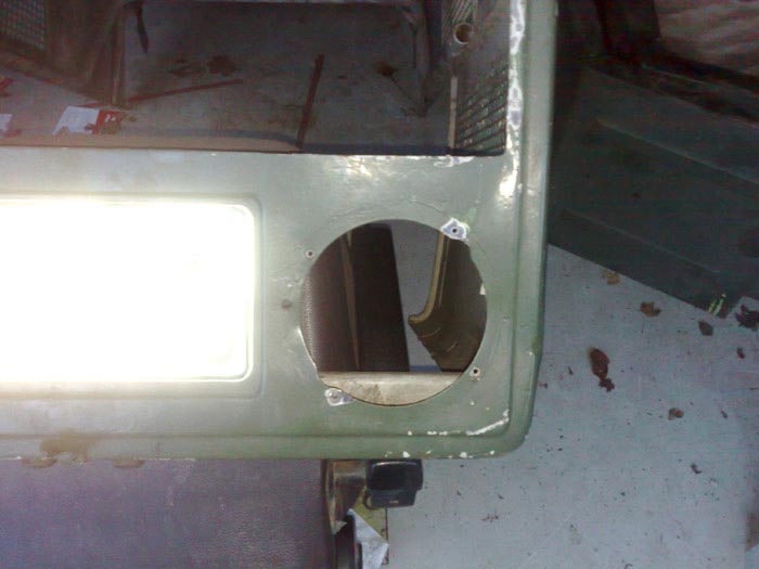

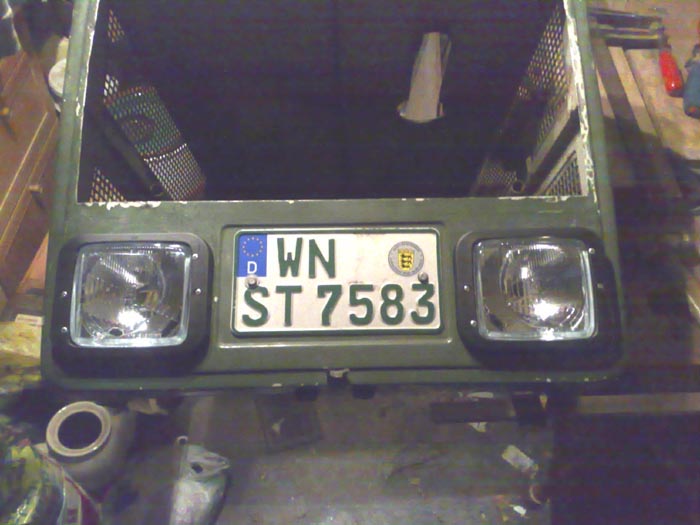

Da viele mit dem Bilux nicht zufrieden sind (verständlich, ich ja auch nicht) möcht ich mal meine Bilder meines Umbaus auf eckige Scheinwerfer einstellen.
Sind Scheinwerfer wie ab 08/85 in H4 eingebaut wurden
ET-Nummern
Scheinwerfer: Mercedes A 001 544 11 01 bzw. Hellanummer 1AA 004 109-201
Gehäuse ist vom 900er Mittelschalter: Mercedesnummer A 442 826 00 01
Standlichfassung wird von Mercedes nicht mehr geliefert, gibts aber noch bei Hella!

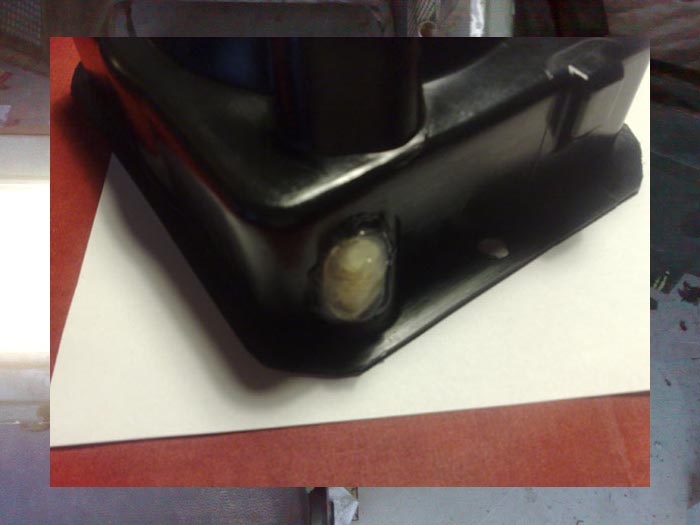

Das Gehäuse muss aber an der Vertiefung für die Einstellschrauben etwas angepast werden, aber kein Problem.... Wegdremeln und mit Heißkleb wieder dicht machen
Kabelbaum wurde in diesem Zusammenhang auch komplett neu angefertigt (Trac wird sowieso gerade überholt)

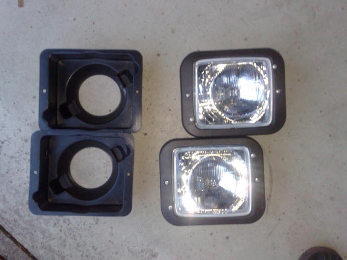

Scheinwerfer und Gehäuse
angepasstes Gehäuse
angepasstes Gehäuse

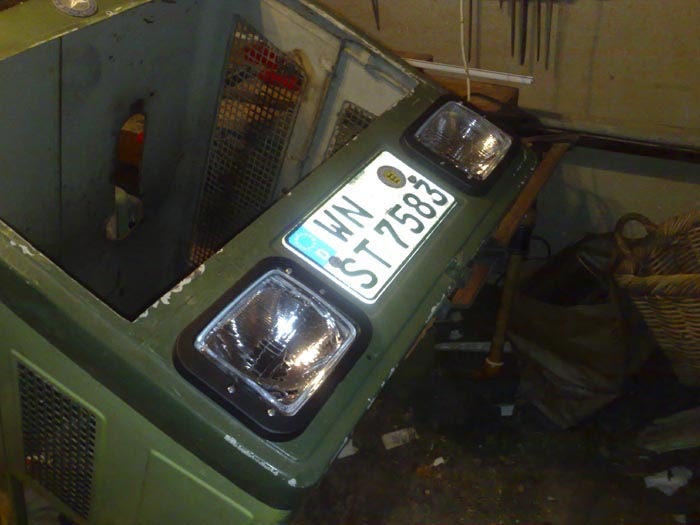

hallo, habe mich natürlich vor dem umbau mit allen massnahmen und möglichkeiten beschäftigt und bin zu einem klaren ergebnis gekommen, dass die einfache h4 birnen auf bilux sockel nicht wirklich mehr bringen...
mein ziel war es bei fahrbetrieb nachts ein sauberes licht zu haben und das ging dann nur über den tausch in einen wirklichen h4 scheinwerfer.... und der eckige war mir dann am sympathischen....
auch eine vielfache auswahl an lampen hast da, habe jetzt gute philips drin und so sind die unterschiede gewaltig....
kostet zwar paar euro mehr der umbau, aber das wars mir wert
