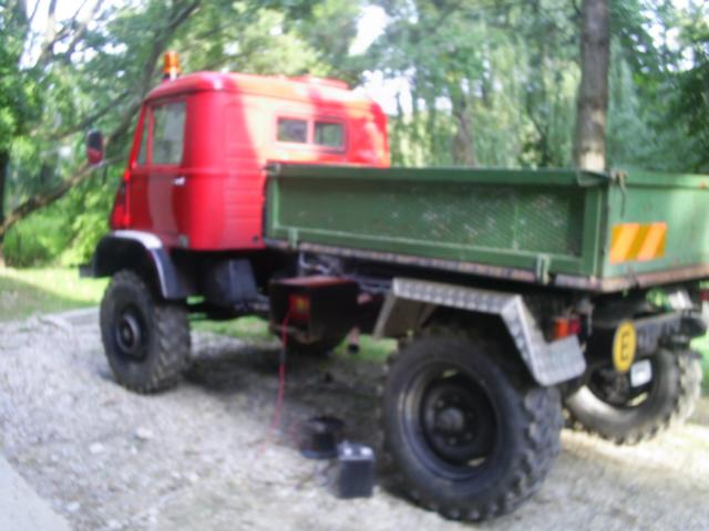

Also ich habe mir im vergangenen Herbst einen 404er in Wiennähe angeschaut der schon die Infos zum ablasten hatte.
Mich eigentlich nur gestört das der Mog als Lkw typisiert ist. Aber deas spielt nach dem ablasten keine Rolle weil man dann unter 1000 Kilo
Nutzlast das Fahrzeug wie einen PKW mit Bonus/malus oder gleich mit dem Pkw zusammenmelden kann( bei 82 Ps des M 180 Kostet der Mog dann garnichts weil die meisten Autos eh mehr Ps haben).
Das Fahrzeug ist ein ehemaliges Feuerwehrfahrzeug mit mit 32 000 km bei Bj 1963.
An der Kabine sind eine Roststelle und eine Beule sonst Prima zustand.
Bei Interesse kann ich dir mehr sagen.
