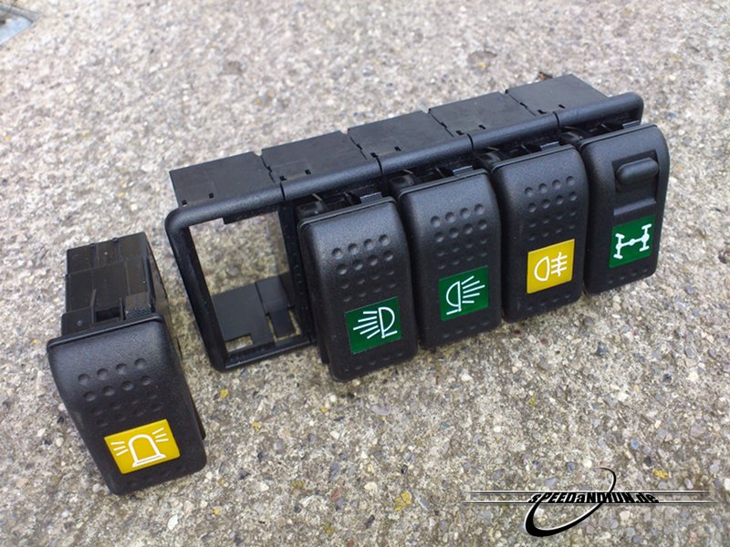

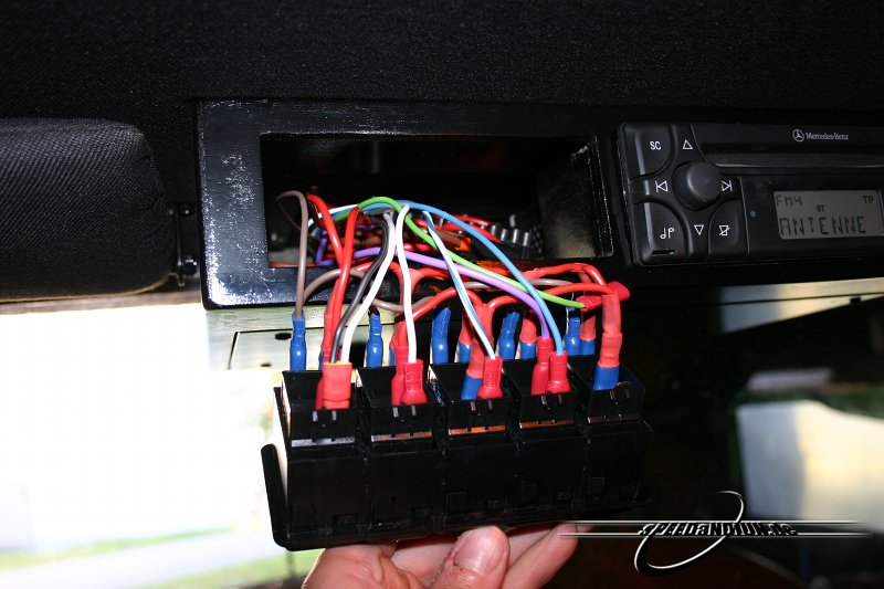

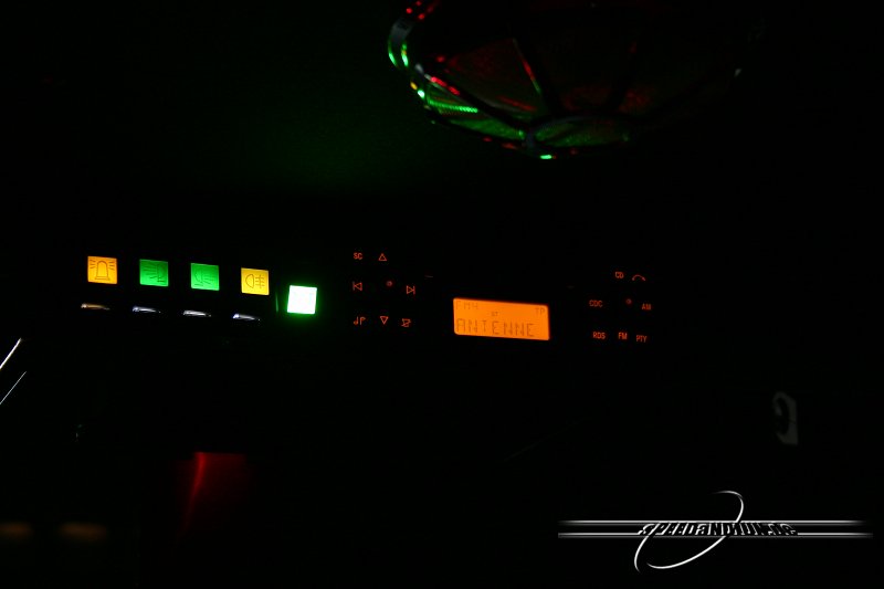

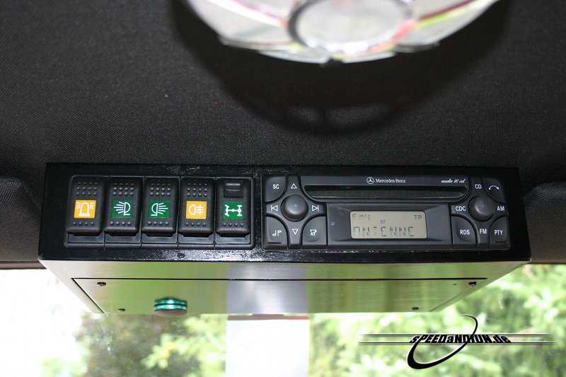

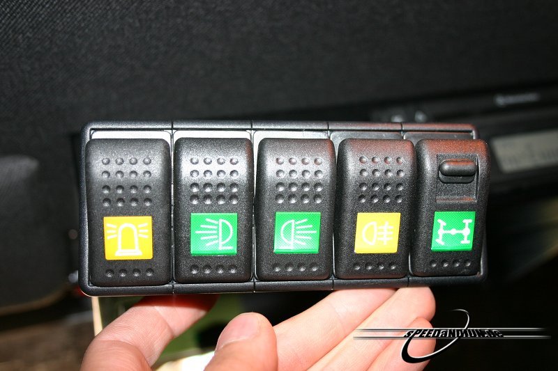

1. Schritt - Einbau Schalter Arbeitsscheinwerfer:

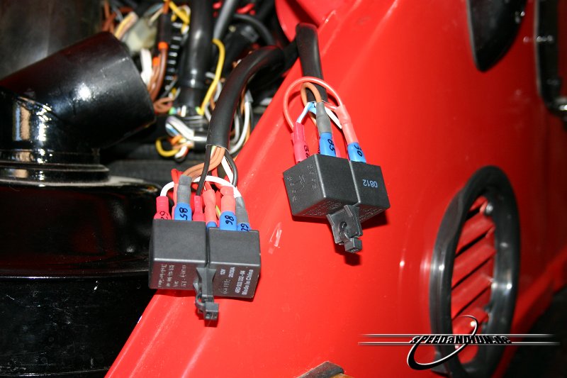

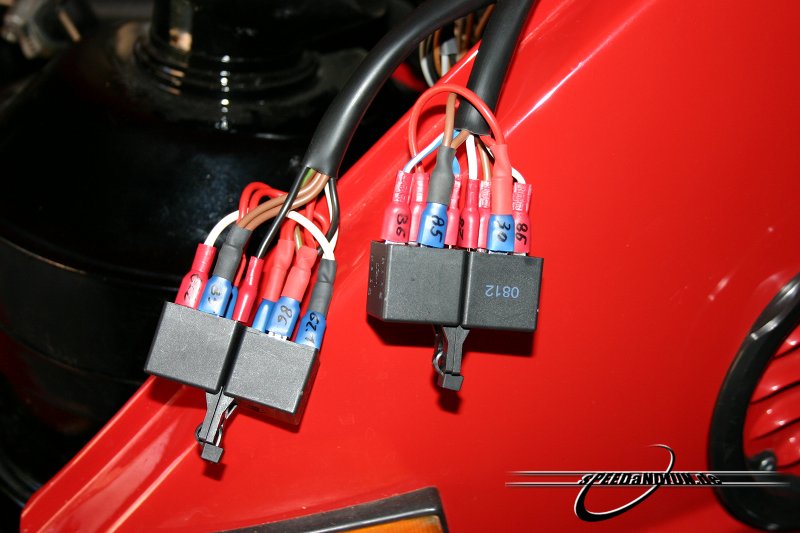

3. Schritt - Aufbau der Relaisverkabelung nach Schaltplan, Auftrennen der Verbindung zu den Begrenzungsleuchten 15a+b (siehe Schaltplan):

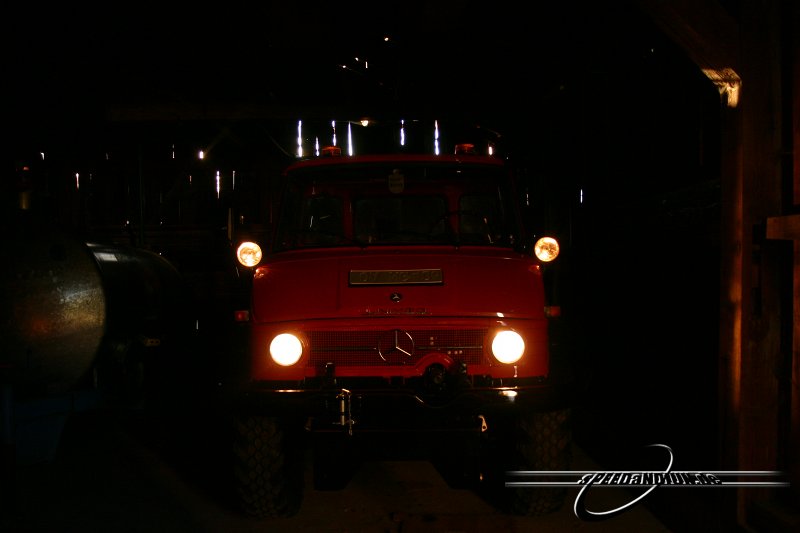

So sollte das ganze fertig aussehen:
Video zu allen schaltbaren Möglichkeiten:

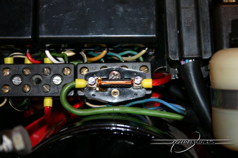

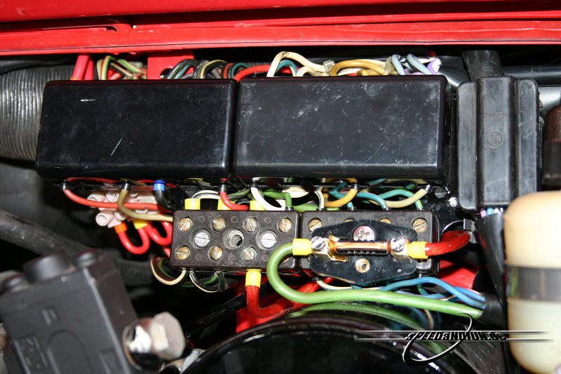

Was hat deiner für ein Baujahr? Beim Studium deiner Bilder habe ich bei der 40A Hauptsicherung eine grüne Zuleitung gesehen. Bei meinen 403 mit Baujahr 1976 ist diese auch grün - müsste laut Schaltplan aber rot sein... Bis anhin dachte ich, der Vorbesitzer habe da was geändert. Aber ev ist mein Kabelbaum doch original?
Gruss Norbert

norbi99 hat geschrieben:Was hat deiner für ein Baujahr? Beim Studium deiner Bilder habe ich bei der 40A Hauptsicherung eine grüne Zuleitung gesehen. Bei meinen 403 mit Baujahr 1976 ist diese auch grün - müsste laut Schaltplan aber rot sein... Bis anhin dachte ich, der Vorbesitzer habe da was geändert. Aber ev ist mein Kabelbaum doch original?
Gruss Norbert
Hallo Norbert!
Das Baujahr ist 1978...
Mein Kabelbaum ist definitiv original! :wink:
Bei mir passen aber auch mehrere Farben nicht mit dem Schaltplan überein. Da gab es wohl diverse Änderungen :?
Gruß Michael
