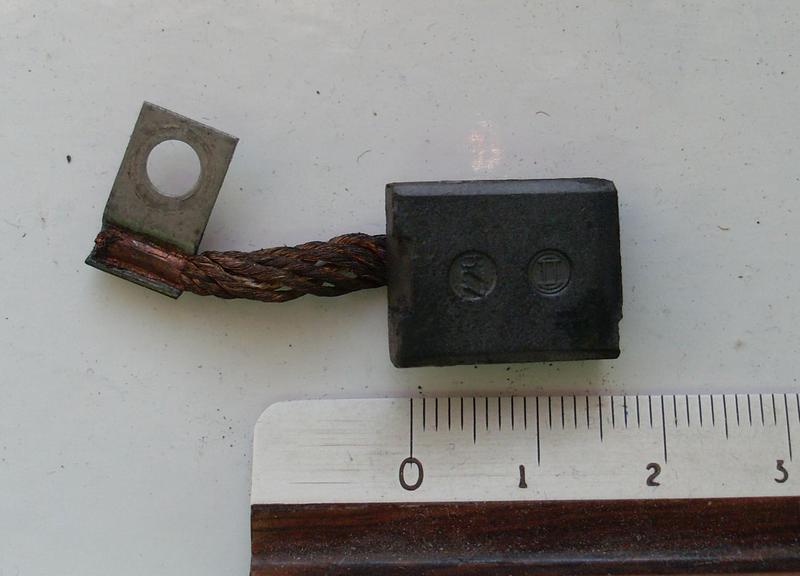

ich habe heute leider feststellen müssten, daß die Lima (originale Bosch 14V/20A) die Batterie nicht mehr läd. Die Kontrollleuchte brannte und die Spannung an der Batterie war 12,7 V.
Habe also die Lima ausgebaut und die Kohlen mal untersucht. Die Spannung der Federn war noch in Ordnung, ob die Kohlen aber abgenutz sind, kann ich leider nicht beurteilen.
Sie haben noch eine Länge von ca. 17 mm. Siehe Foto. Sind die noch in Ordnung oder sollte ich sie tauschen?

Hallo Florian,
die Kohlen müßten noch in Ordnung sein.
Wenn die Kohlen runter sind, liegt die Spiralfeder, welche die Kohle auf den Kollektor drückt, auf dem Führungsschacht der Kohle auf und erzeugt Kurzschluss.

421michimog hat geschrieben: Wenn die Kohlen runter sind, liegt die Spiralfeder, welche die Kohle auf den Kollektor drückt, auf dem Führungsschacht der Kohle auf und erzeugt Kurzschluss.
Entschuldige, aber das ist nicht richtig.
Weil Feder, Führung und Bürste das gleiche Potential haben, kann es keinen Kurzschluß geben.
Allerdings reicht der Anpressdruck der Bürste nicht mehr aus, was zunächst zu verstärktem Bürstenfeuer (nicht gut für den Kollektor) und dann um Ausfall
der Maschine führt.
Möglich ist auch, das die Bürste noch lang genug ist, aber in der Führung
klemmt. Dann hilft vorsichtiges Abschleifen der Bürste und Reinigung der Führung.

Trotz Einbau von neuen Kohlebürsten erzeugt die Lima leider nur 1,1 Volt. Also ganz richtig beurteilt, die alten Kohlen konnten es nicht gewesen sein.
