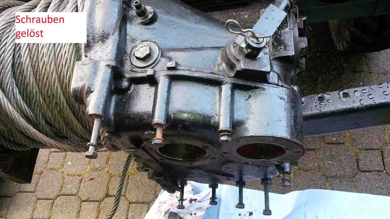

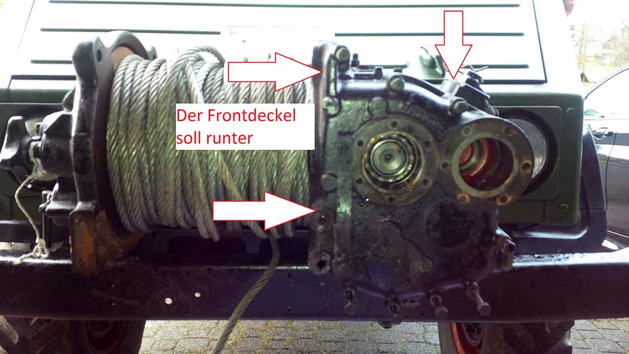

die Frontseilwinde meines Unimogs hat einen Getriebeschaden (defektes Zahnrad der Rücklaufsperre). :( Ich möchte den Frontdeckel vom Getriebe abnehmen, habe aber Schwierigkeiten, den Deckel abzubekommen.
Alle Schrauben sind gelöst, mit dem Gummihammer konnte ich den Deckel auch schon 2-3 mm bewegen, jedoch an der oberen linken Ecke scheint er sich nicht lösen zu wollen. Ich will nicht zu viel dran rumhebeln/-klopfen, nicht dass noch etwas ausbricht/-reißt., dann hätte ich den Salat.
Weiss jemand, ob da noch eine versteckte Schraube irgendwo steckt, siehe Bilder unten :cam ?
Ich hoffe den Deckel abzubekommen, ohne die Winde zwecks weiteren Zerlegens vom Unimog runterheben zu müssen. .
Weiss einer von Euch etwas? Wie zerlegt man die am besten? Bestimmt hat hier jemand schon so eine Winde auseinandergeschraubt...

rechts spalt, links fest
Schrauben von vorne sind gelöst
Frontdeckel soll runter

Hallo thommitulpe,
ist bei mir schon einige Zeit her als ich solch eine Winde zerlegte.
Ich würde das Seil abspulen, damit die Trommel nicht so schwer ist. Den rechten Deckel, wo das Handrad für die Seitenbremse drauf ist, abnehmen. In der Seiltrommel, recht weit hinten zum Getriebeteil hin, sind 6 Schrauben, die lösen, ich hab 2 Verlängerungen vom Nusskasten gebraucht. Seiltrommel abnehmen. Dann siehst Du ein grosses Dichtungsblech mit Gummi aussenrum. Erst wenn das weg ist kann man den Getriebedeckel abziehen. Geht schwer genug.

Hallo Jürgen,
danke für den Tip. Ich hatte schon fast geahnt, dass es eine größere Aktion werden wird. Wirklich schade, dass es nicht einfacher geht. Es wäre ja sonst eigentlich ein Klacks, den Deckel vorne abzuschrauben. So muss das ganze Teil zerlegt werden.
Ich mach mich gleich an die Arbeit. Der Tag hat ja noch ein paar Stunden... :-)
