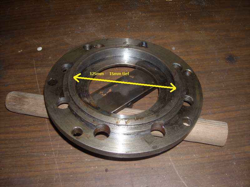

Ich muß das Schubkugelspiel einstellen und suche daher das Spezialwerkzeug zur Einstellung.
Vorwiegend in Salzburg, Kärnten oder der Steiermark. Hab schon bei Mercedes Gruber in Spital angefragt, aber die haben für den 406er auch nichts mehr.
Hat von euch wer eine Ahnung, wo ich das sonst noch ausleihen könnte oder hat von euch einer eins zum verleihen.
Bitte um Hilfe, denn neu möcht ich mir das Teil für einmal auch nicht kaufen.

neu bekommst du das Werkzeug nach meinem Wissen auch nicht mehr. Du kannst dir von irgendeinem Getriebe den Anschlussflansch nehmen und das machen, zumindest macht unsere Werkstatt das so. Ich habe mir die Maße besorgt und das Ding (Sonderwerkzeug 13 ist das meine ich) auf der Drehbank selbst gebaut. Kannst auch den Anschlussflansch deines Getriebes ausmessen.
Beachten musst du ggf. die Höhe von dem Steg auf dem sich die Schubkugelschale abstützt gemessen zu dem Flansch mit den Schraubenlöchern.
Die dürfte von wegen Fertigungstoleranz unterschiedlich sein und ist dann über zusätzliche oder weniger Ausgleichsscheiben berücksichtigen.
Genaugenommen sind die Werte des WHB auch nur so pi mal Daumen und bei meinen Schubkugeln war die Vorspannung auch unterschiedlich, wenn man das Stück betrachtet, dass immer trägt und das Stück, das eher selten trägt (nur bei Starker Verschränkung oder Einfederung) was wohl am Verschleiß liegt. Muss also ggf. mit der "Passt schon" Einstellung bearbeitet werden anstatt mit Perfektionismuss.
Mein Werkzeug liegt allerdings in der Lüneburger Heide und ich bin praktisch in Dänemark...
Wenn ich deine Mailadresse kriege, kann ich dir alle Bilder und Zeichnungen von meiner Aktion damals schicken, die sind zu groß für die Community.

Ich könnte Dir eine Zeichnung schicken, aber wenn Du niemanden hast, der Dir das Werkzeug herstellen kann, borge ich Dir gerne meines.
Das Hin und Zurücksenden würde 8 Euro kosten.
Schubkugelwerkzeug 1.jpg (75.04 KiB) 5749 mal betrachtet
Schubkugelwerkzeug 2.jpg (87.53 KiB) 5749 mal betrachtet
