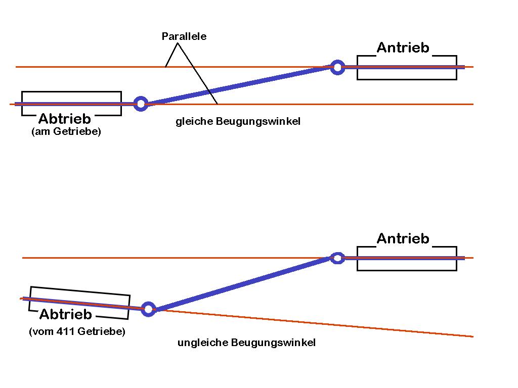

Wichtig hierbei ist, dass wie auch auf dem Link beschrieben die relativen Beugungswinkel zwischen den Wellenteilen gleich groß sind, egal ob sie in einer Ebene liegen,
Moin Max,
gleiche Winkel kann es aber nur geben, wenn die Abtriebswelle und die Antriebswelle, egal in welcher Ebene, parallel liegen.
Und das ist eben im 411, durch die geneigte Motor-Getriebe-Aufhängung nicht gegeben!

für den zweidimensionalen, ebenen Fall ist das sehr wahr aber im räumlichen Zustand müssen die An- und Abtriebswellen nicht parallel sein, um gleiche relativ Beugungswinkel zu erzeugen. Das ist in dem Rechenbeispiel auf deinem Link auch nicht so, dass An- und Abtrieb parallel sind. Dennoch sind die relativen Beugungswinkel gleich groß mit 16,5°. Also für gleiche Winkel müssen die An- und Abtriebsachsen nicht zwangsläufig parallel sein.
Ob das allerdings beim Unimog der Fall ist, dass die Winkel dort gleich sind, das denke ich auch nicht, da die Winkel aus deiner Zeichnung, der Seitenansicht, unterschiedlich sind und von oben betrachtet müssten die Winkel ungefähr gleich sein. In der Summe werden die Winkel dann wahrscheinlich nicht mehr gleich sein. Um gleiche relative Beugungswinkel zu erhalten müssten dann auch von oben betrachtet unterschiedliche Winkel vorliegen.
Dadurch wird sich der Kardanfehler, durch ein verdrehen der Gabelköpfe, nicht komplett ausgleichen lassen, aber er wird wahrscheinlich im verdrehten Zustand geringer sein als im unverdrehten Zustand bei dem die Gabeln in einer Ebene liegen.

natürlich hast Du Recht, dass hier nur eine Dimension berücksichtigt wurde.
Doch, wir wissen jetzt, dass die (gekennzeichneten) Zapfwellenhälften "Pfeil auf Pfeil" montiert werden müssen und kennen auch den Grund dafür.
Wer mehr braucht, kann dem obigen Link folgen, nachlesen und sogar den Verdrehwinkel berechnen.
